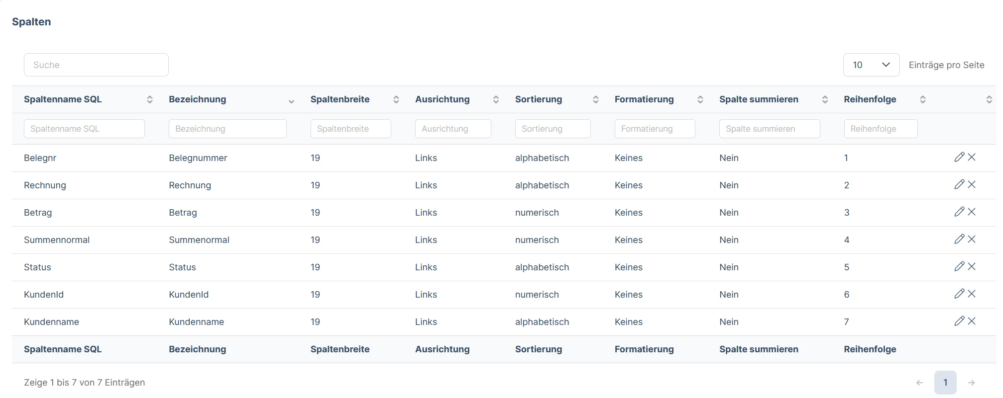

Und die Spalten so definiert

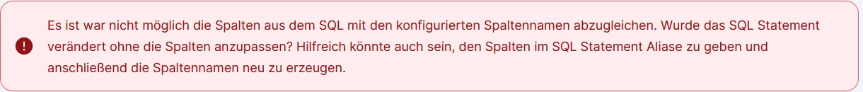

Ich erhalte folgenden Fehler
D.h. die Abfrage scheint durchzulaufen, jedoch ist die Ansichts-Definition falsch.
Sehe ich das richtig? Kannst du mir einen Hinweis geben?

Hallo @walkni Nicolas,
klick einmal auf “alle Spalten löschen” und dann auf “Spalten erzeugen”.
Du hast in der ersten Spalte eine abweichende Bezeichnung “Belegnr” und “Belegnummer”. Deshalb die Fehlermeldung.
Top! Vielen Dank, das hat geklappt!
