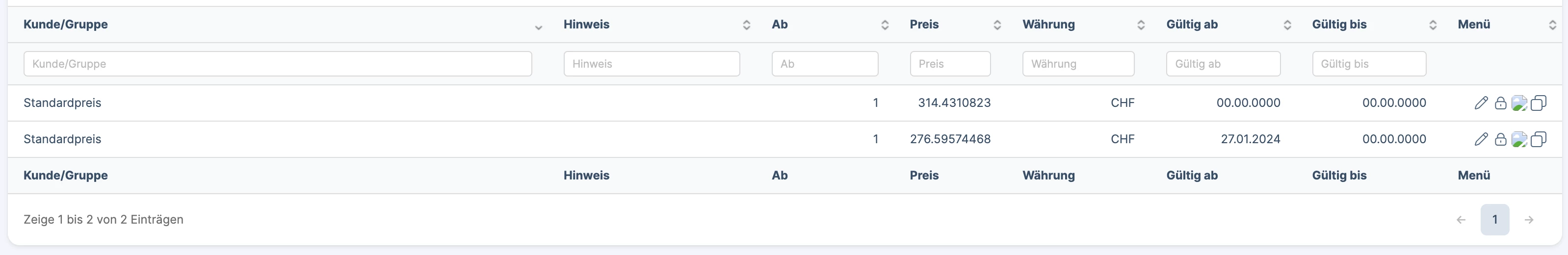

Der Import funktioniert grundsätzlich einwandfrei. Jedoch habe ich das Problem, dass beim vorgängigen Preis kein Gültig Ab und Enddatum gesetzt ist.
Wenn ich nun den Artikel mit dem neuen Preis nach Shopify pushe, dann wird mir dort nach wie vor der alte Preis mit Gültig Ab und Enddatum 00.00.0000 angezeigt.
Wie kann man im Bulk ein Enddatum beim “alten” Preis setzen?

Hallo @JohnnyVegas ,
durch den Import des neuen Preises hätte eigentlich der alte Preis vom System bei gueltig_bis auf das Datum ein Tag vor dem gueltig_ab Datum des neuen Preises gesetzt werden sollen. Wenn das nicht passiert ist, gibt es aus unserer Erfahrung ein Problem mit dem Import, dass hier von Xentral eine Abweichung erkannt wird, wie z.B. Währung oder Menge_ab etc. Lt. deiner Importvorlage sieht es jedoch soweit korrekt aus. Im Zweifel empfehlen wir hier ein Support-Ticket zu eröffnen, damit das einmal geprüft werden kann.
p.s. schau auch einmal hier: Im Betreff steht zwar Einkauf, geht aber um Verkaufspreise und das gleiche Problem
https://xentral.community/allgemeine-diskussion-10/einkauf-import-funktioniert-nicht-4721
