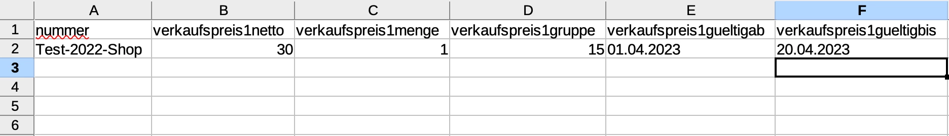

Hallo @Soufiane_Feddersen
Irgendwas muss in deiner Datei nicht stimmen. Im Anhang meine Datei für einen Test. Ich bekomme den Preis genau so angelegt, wie ich es erwarten würde.
Liebe Grüsse
David

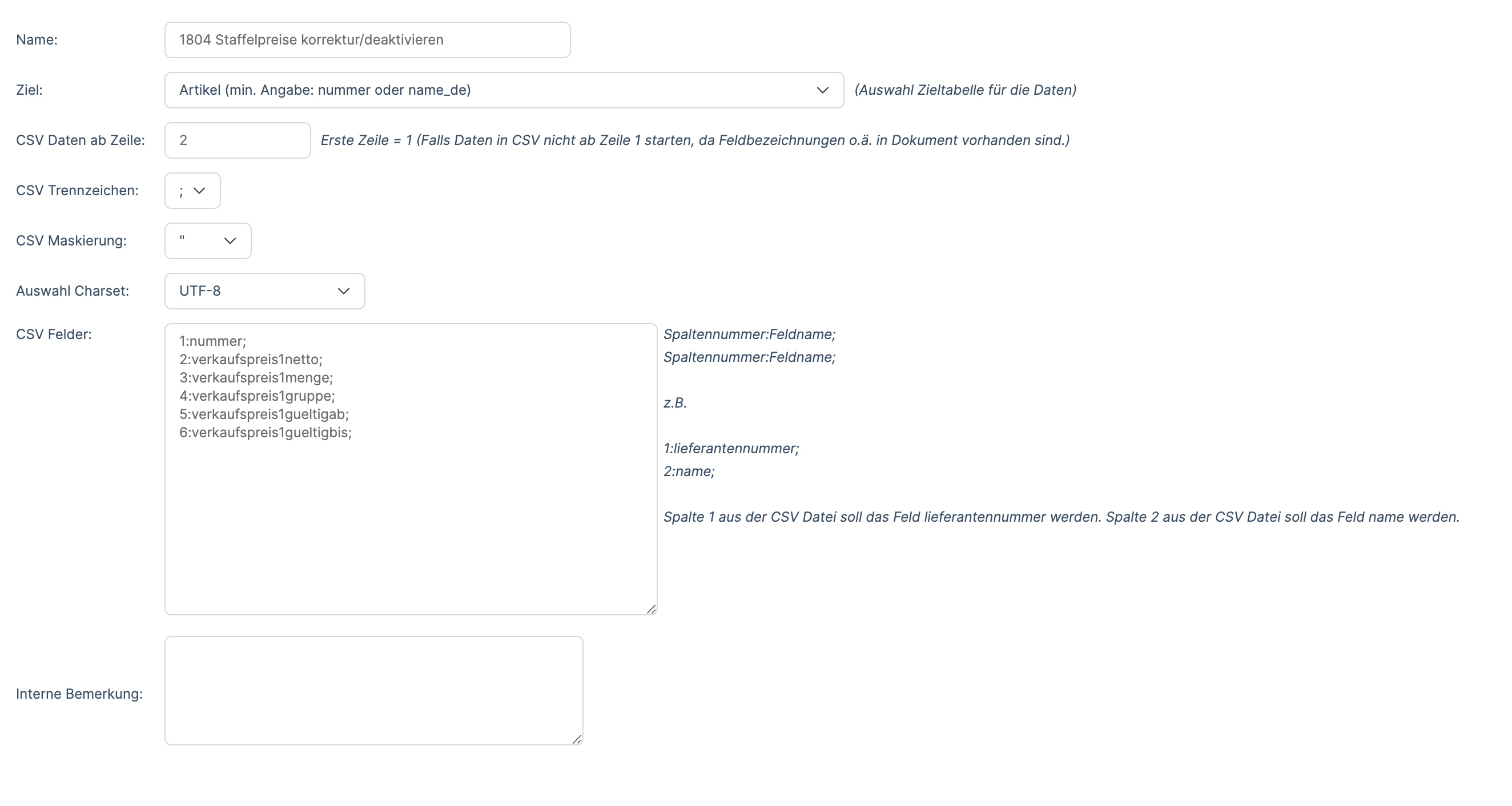

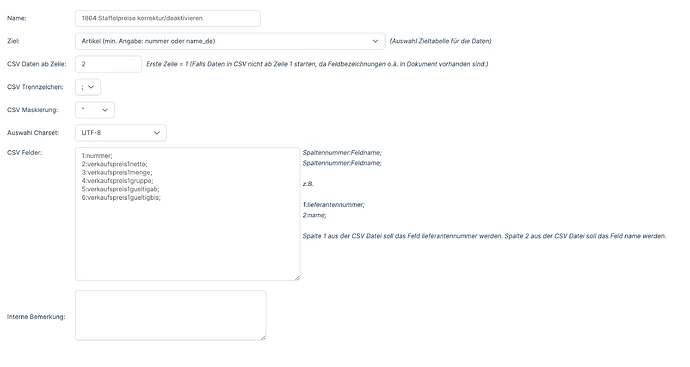

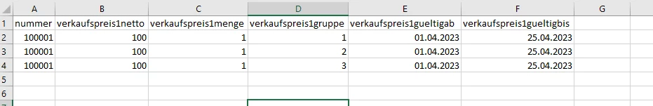

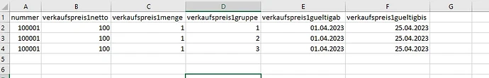

Hi @David_Tatzl1 , danke für deinen Input!
Ich hab deine Vorlage mal ausprobiert (s. Screenshots). Allerdings legt Xentral bei mir nur das „gültig ab“ Datum an. Ich verstehe einfach nicht warum… Übersehe ich etwas?
Importer in Xentral
CSV Datei

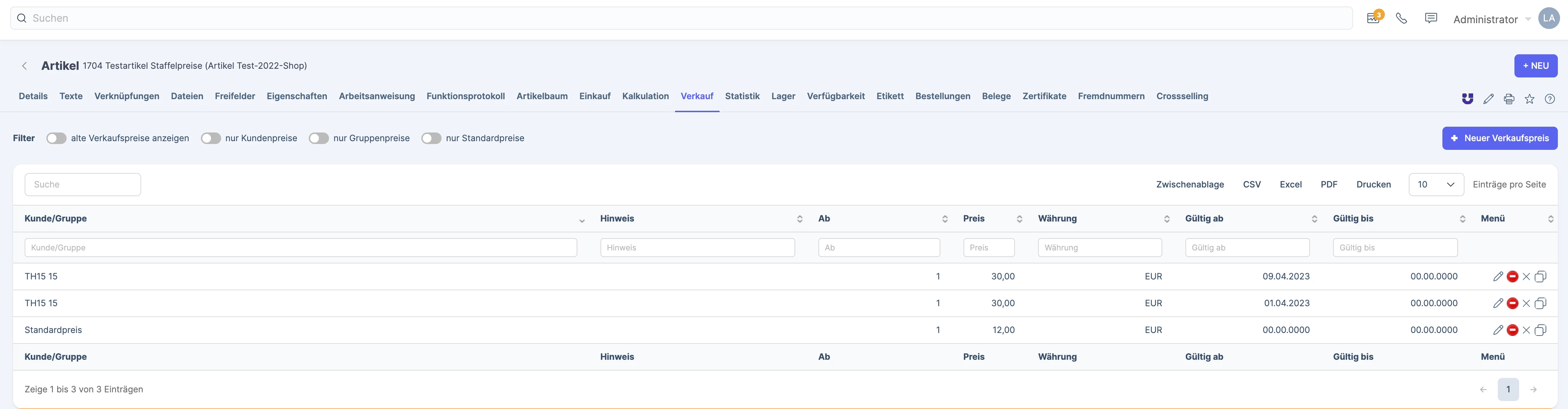

Artikel wird nicht überschrieben, sondern neu angelegt mit dem „gültig ab“ Datum
HI @Soufiane_Feddersen
Sieht eigentlich alles richtig aus bei dir. In welchem Format speicherst du die CSV?
Grundsätzlich ist es aber so, dass Xentral keine Preise überschreibt, sondern nur neue Datensätze anlegt.
In deinem Beispiel liegt es vielleicht daran, dass der neue Preis die Gültigkeit des alten Preises überschneidet. Ursprungspreis mit dem 09.04, Neuer Preis ab dem 01.04. Das könnte an der Stelle Probleme machen.
