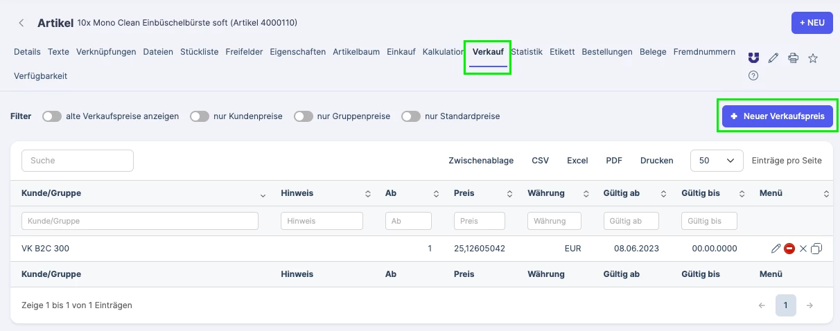

inzwischen haben wir bereits über ein gesondertes Ticket geschrieben und die Lösung gefunden. Bei den Artikeln, welche die Fehlermeldung (“Es gab einen Fehler beim Aktualisieren des Artikels im Shop! Stellen Sie sicher, dass die Zugangsdaten und URLs korrekt sind! Möglicherweise kein Artikelpreis hinterlegt”) hervorgerufen haben, fehlte ein Standardpreis. Der Standardpreis wird benötigt, damit die Artikelübertragung von Xentral zu Shopify durchgeführt werden kann.
In diesem Beispiel ist zwar ein Preis gepflegt, allerdings handelt es sich um einen speziellen Kundenpreis via einer Preisgruppe und nicht um einen Standardpreis.
