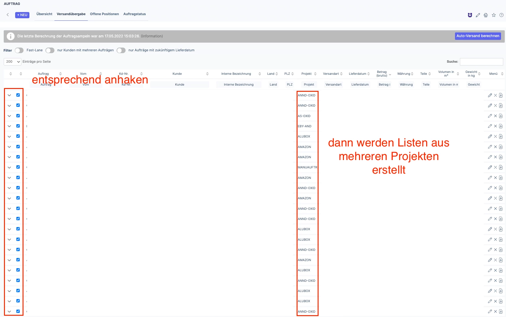

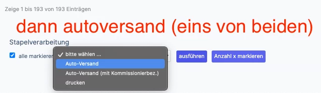

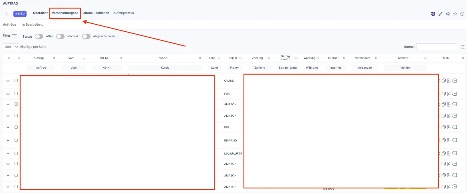

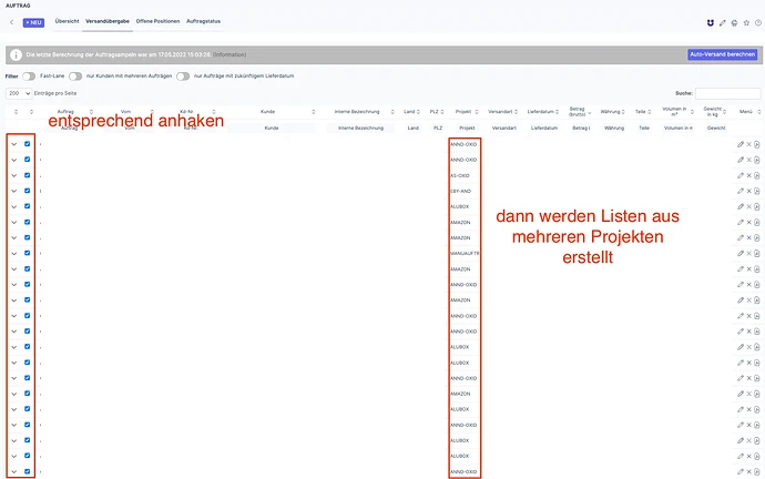

Und noch Screenshots von mir.
Beim autoversand mit kommisionierbezug kannst du deine Kommissionierliste noch individuell benennen.

vielen Dank. Genau so mache ich es. Dann wird jedoch von jedem Projekt ein Kommissionierlauf erstellt.
In diesem Fall dann eine Kommisionierlauf für Amazon einer für EBY-AND, … Halt für jedes Projekt separat. Genau das möchte ich jedoch nicht.
