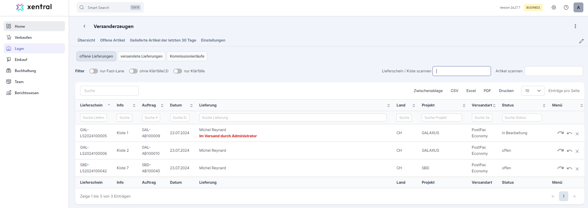

Ein Problem, das mir unklar ist: Wenn ein Kunde mehrmals bestellt, habe ich gesehen kann in den Aufträge die Aufträge zusammengefasst werden, so das diese in einem Paket mit einer Paketmarke versendet werden können.
Nun habe ich aber die Aufträge schon ans Versandzentrum übermittelt. Gibt es eine Möglichkeit diese “Versandübergabe” rückgängig zu machen? So dass die Aufträge anschliessend wieder bei Aufträgen als “offen” drin sind und ich diese zusammenführen kann?
Liebe Grüsse
Silas
Lieferschein Stornieren
Je nach Einstellungen im Projekt Artikel wieder einlagern ( dafür gibts nach dem Storno des Lieferscheins oben einen Button)
Auftrag wieder als Freigegeben markieren.
@Silas ,
dus solltest auch ggf den Eintrag im Versandzentrum löschen.
