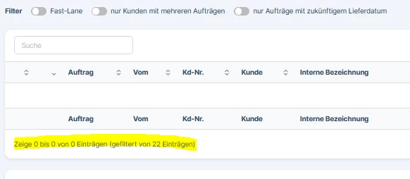

seit heute morgen druckt Xentral für die freigegebenen Bestellungen keine Pickliste mehr. In der Warteschleife der Versandübergabe steht zwar die Anzahl der versendeten Aufträge, aber es sind keine zu sehen.

Anscheined ist irgendein Filter gesetzt….
