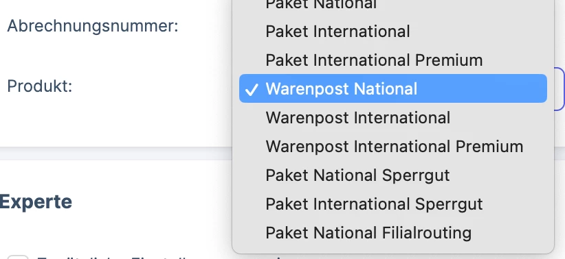

Leider finde ich nichts zur Problematik Warenpost international - Auswahl zwischen Economy und Premium Tarif der DHL. Economy hat u.a. kein Tracking, kostet aber circa die Hälfte des Premium Tarifs. Der Plan war/ ist eigentlich, den Tarif produktbezogen über Versandregeln den entsprechenden SKU zuzuordnen. Somit benötigen wir 2 Versandarten für WaPo int. 1. Economy 2. Premium.
Versandarten kann ich in Xentral nur anhand der Abrechnungsnummer zuordnen (siehe Screenhot).

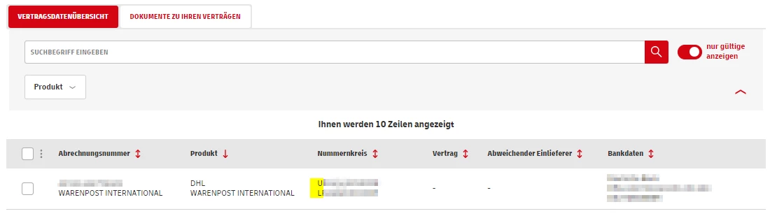

Leider bietet die DHL nur eine Abrechnungsnummer für WaPo international und die Traife werden dann anhand der Nummernkreise ausgewählt. UXXXXXXXXXXX (U für Economy) und LXXXXXXXXXXXX (L für Premium).

@Nils du müsstest dazu zwei DHL 3.0 Versandarten anlegen und das jeweilige Produkt einstellen:
Geben tut es das Produkt auf jeden Fall. Dann halt im Auftrag die richtige Versandart auswählen. Entweder schon im Mapping im Shop-Importer oder aber halt über die Versandregeln App.

Final wollte ich noch die Info teilen, dass es trotz alledem erforderlich war bei der DHL eine separate Abrechnungsnummer für den WaPo Premiumverswand anzufordern bzw. anlegen zu lassen. Lediglich die Angabe des Produkts “Warenpost international Premium” in den Xentral Versandarten Grundeinstellungen hatte nicht funktioniert!
Die automatische Zuordnung der Versandart via Versandregeln funktioniert bis auf ein paar kleinere Bugs, die ein manuelles Ändern der Versandart am Packtisch - oder bereits beim Erstellen der Kommissionierlisten - erfordern, ganz gut.
