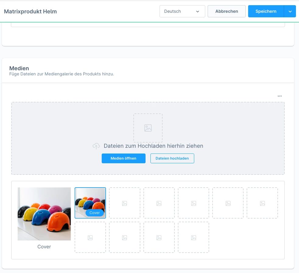

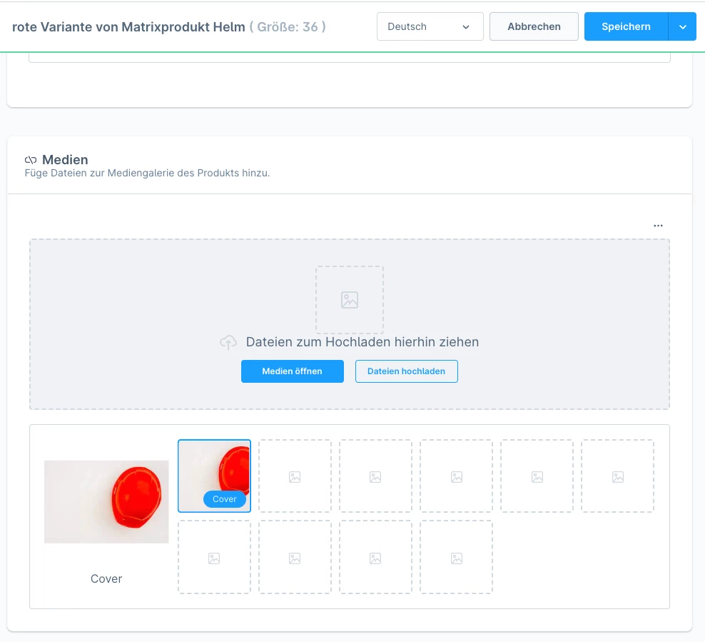

Naja in Shopware ordnet man ja die Bilder auch den Varianten hinzu. Dachte das kann man in Xentral auch so machen.

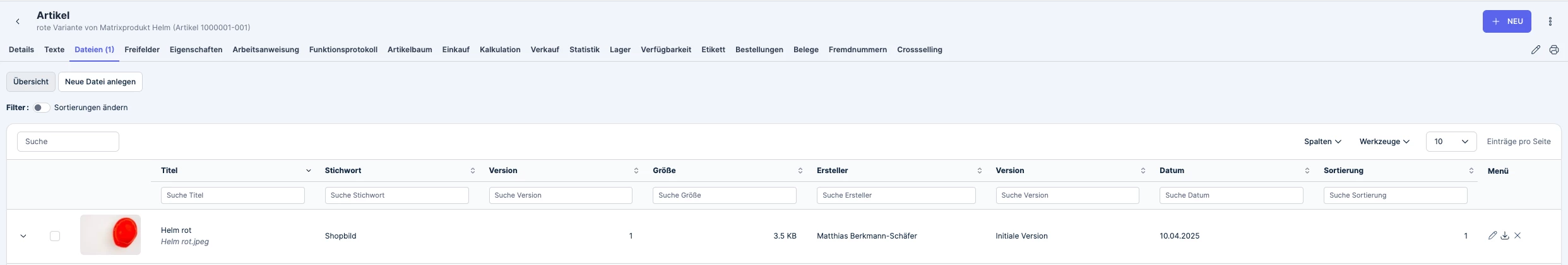

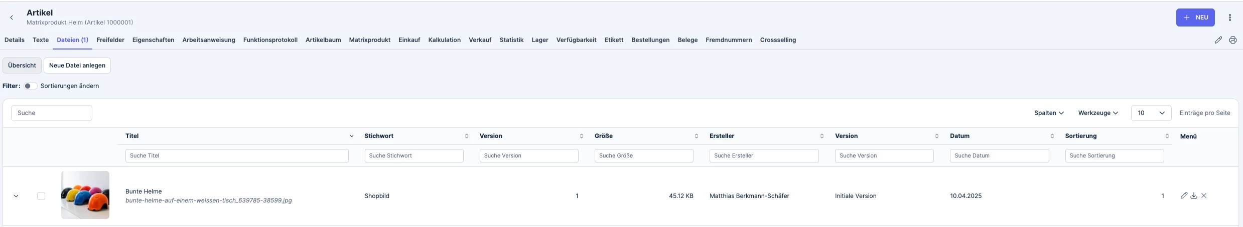

Ja, geht ja auch in Xentral @karo2204! Sh. nachfolgende Screenshots:
Ergebnis:

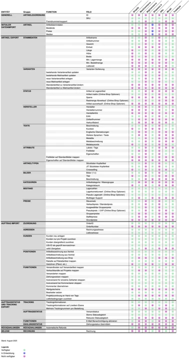

Falls du versuchst, Bilder aus eurem SW6 via Connect nach Xentral zu importieren (initialer Datenimport), muss ich dir leider sagen, dass dies noch nicht geht, aber wohl in der Entwicklung ist.
Sh. nachfolgende Featurematrix.

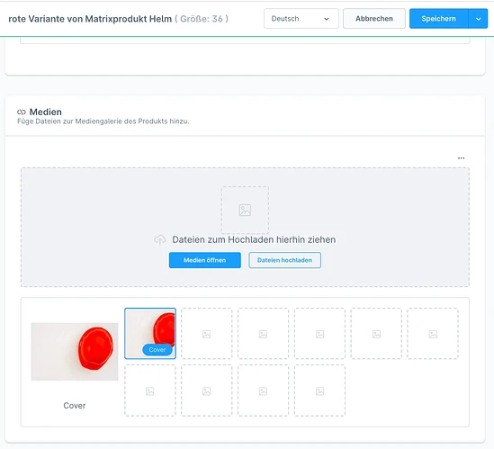

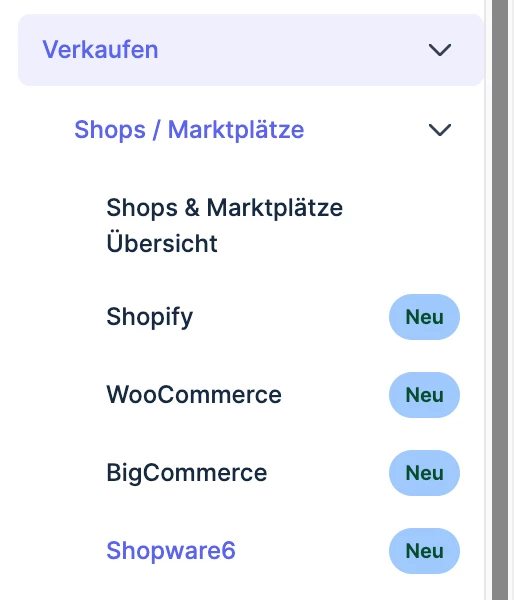

Sorry, du hast recht. ich habe mich nicht richtig ausgedrückt:
Ich habe unseren Shopware Shop mit dem neuen Shopware Connect Modul verbunden.
(dazu habe ich einen Screenshot beigefügt)
Der Bilder Import meiner Artikel in Xentral funktioniert leider nicht und bin auf Fehlersuche.
Die Artikel Stammdaten, sowieso Varianten, Preise, wird sauber exportiert in den Shop.
Bis auf die Bilder, das funktioniert leider nicht.
Im grunde habe ich es so eingerichtet, wie du beschrieben hast in deinem älteren Post.
Natürlich kann es noch sein, dass ich in den Workflow einstellungen z.B. etwas falsch gemacht habe.
Aber Medien ist aktiviert und der “Product Media” Ordner auf Shopware Seite ich auch korrekt ausgewählt.
Nach der Syncrhonisation im Journal ( im entwicklermodus, die integration ist noch nicht aktiv),
kommt der Artikel auch mit seinen Stammdaten an, aber eben ohne Bilder.
Sie landen nicht im Medien Ordner von Shopware….
