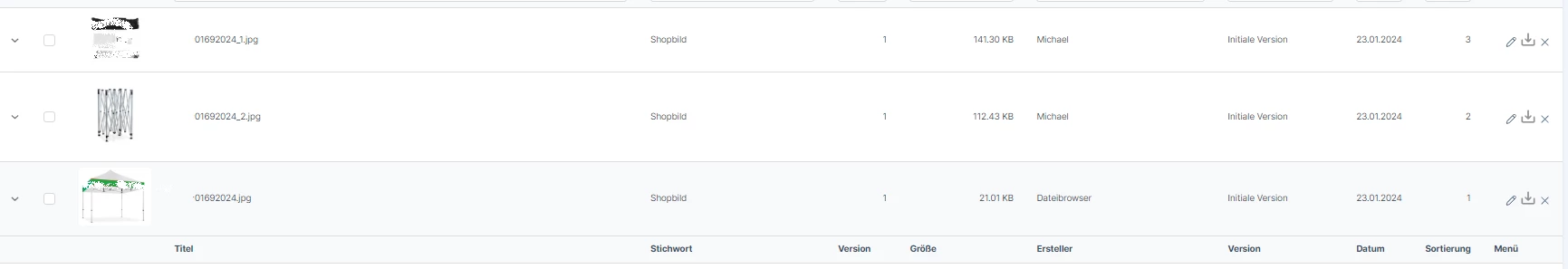

Hallo Mike,
man kann schon mehrere Bilder mit Unterstrich (Artikelnummer_X) für einen Artikel über den Dateibrowser importieren. Ich habe das eben noch einmal getestet. Siehe Screenshot.

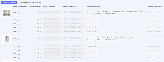

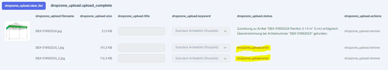

Hi @Matthias_B_von_digit,
bei mir nimmt er im Dateibrowser (/index.php?module=dateibrowser&action=upload) nur das erste Bild an:

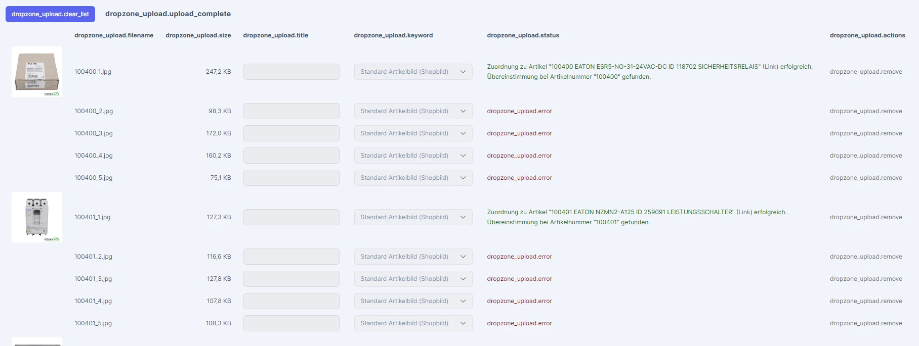

wir haben das selbe Problem wie “Eisenbiker” hier zur Diskussion stellt, das wir seit Anfang dieser Woche mit Xentral Version 24.3.0 beobachten.
Bis letzte Woche funktionierte dieser Prozess einwandfrei. Wir konnten mehrere Bilder auf einmal importieren, und sie wurden in der Reihenfolge ihres Imports erkannt und entsprechend verarbeitet. Seit dieser Woche jedoch tritt ein unerwartetes Verhalten auf: Nur das erste Bild im Batch (beispielsweise 100400_1.jpg) wird erkannt und importiert, während alle nachfolgenden Bilder komplett ignoriert werden.
Wir sind der Meinung, dass dieses Problem möglicherweise mit einem kürzlich erfolgten Update zusammenhängt, denn unser System wurde auf die neueste Version 24.3.0 aktualisiert. Vor diesem Update gab es keine solchen Schwierigkeiten.
Es ist für uns ziemlich kritisch, da der Massenimport von Bildern ein wesentlicher Teil unseres Arbeitsablaufs ist.
