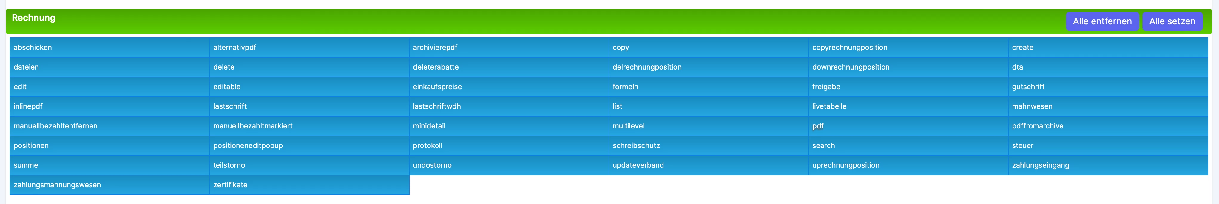

Hallo Matthias,
vielen Dank für deine Antwort! Insbesondere der Tipp mit dem Mouseover ist grundsätzlich sehr hilfreich.
Jedoch - siehe Screenshot - hat der Kollege alle Rechte dazu schon immer gehabt. Im gewünschten Link steht “…module=rechnung&action=pdf…”. Any ideas?
Vielen Dank & viele Grüße
Timo
@Timo_Junk
sehr gerne! Weitere Tipps habe ich dir leider nicht, aber es muss damit funktionieren, da ich eben einen neuen Benutzer angelegt habe und keine weiteren Rechte vergeben habe, als die, die erforderlich sind, um im Auftrag, Reiter Protokoll oder in der Auftragsübersicht über die Mini-Details das Rechnungs-PDF herunterzuladen.
Ggf. also mal das Recht entfernen und neu setzen/ den Benutzer komplett löschen und neu anlegen. (Was in der Vergangenheit schon des Öfteren bei Benutzerrechten geholfen hatte) Alternativ kannst du ja, wenn du noch einen Benutzer frei hast, einen neuen anlegen und die Rechte dieses Benutzers kopieren. Dann musst du ihn nicht gleich löschen und kannst trotzdem testen, ob eine Neuanlage das Problem lösen würde.
