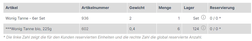

Noch eine andere Frage. Irgendwie kann ich im Protokoll des Auftrags bei der JIT nicht sehen, wie meine Verfügbarkeit ist (beim Einfügen der Position sagt er das aber im DropDown). Kann man das konfigurieren oder fehlt an den Artikeln irgendein Häkchen?

Ich habe jetzt einiges bei uns angepasst, so dass die Stücklisten auch im Auftrag explodieren und ich damit auch die Verfügbarkeit angezeigt bekomme. Das Scannen verstehe ich aber noch nicht ganz. Ich kann (bzw. muss) jetzt die Stückliste scannen. Das ist soweit ja auch in Ordnung. Aber ich muss dann nochmal die Flaschen einzeln scannen und in der Menge dem hinzufügen. Kann ich das nicht weglassen, wenn der Kasten schon gescannt ist?

da gibt es ein Zusatzmodul für Xentral: Stücklistendetails
Wir haben es nich nicht im Einsatz, aber damit sollte sich das ändern lassen.
Ja, super Tipp. Ich habe das Modul aktiviert und für die Stückliste aktiviert. Jetzt muss ich nur gucken, ob ich das für jedes meiner 900 Produkte einzeln konfigurieren muss, oder ob das auch generell konfiguriert werden kann.
