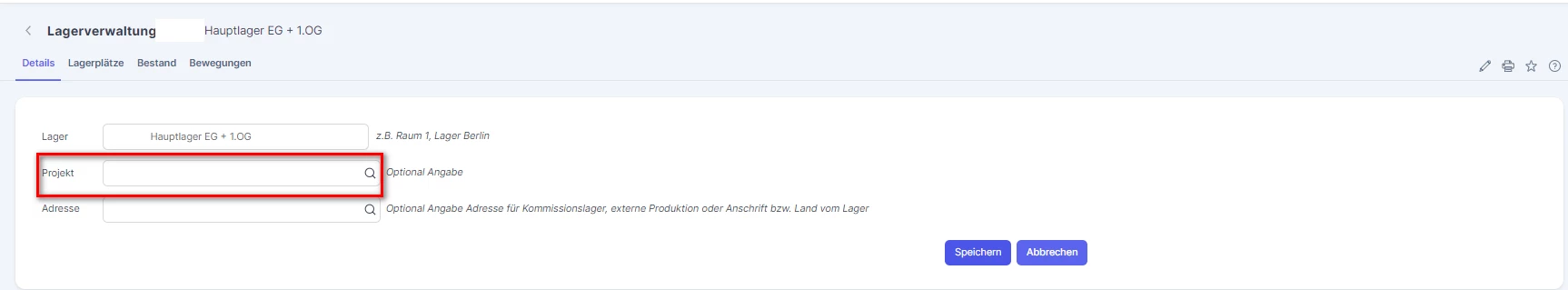

kann es sein, dass der Lagerbestand in einem Lager liegt, dem ein anderes Projekt zugeordnet ist, als dem Auftrag. Wenn dann in dem Projekt auch der Haken bei Projektlager gesetzt ist, greift der Auftrag nicht auf diesen Bestand zurück.
Beispiel:
Projekt A - Haken bei Projektlager in den Logistik-Einstellungen ist gesetzt.
Projekt B - dort ist kein Haken gesetzt.
Hauptlager - keine Projektzuordnung in der Lagerverwaltung
Lager A - In der Lagerverwaltung dem Projekt A zugeordnet
Wenn du nun einen Auftrag mit Projekt B erfasst, der Lagerbestand aber im Lager A liegt, kannst du die Charge nicht auswählen, weil der Auftrag gar nicht auf dieses Lager zugreifen darf.

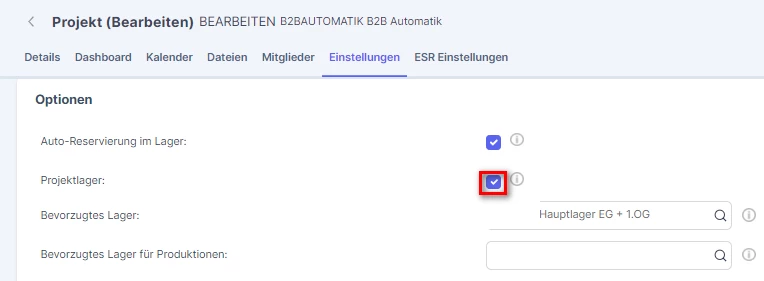

Bei uns war folgende Konstellation im Projekt hinterlegt:
Projektlager + Bevorzugtes Lager in Kombination eingestellt.
Das kann erstmal so nicht klappen. Zudem in der Lagerverwaltung beim Lager an sich auch kein Projekt hinterlegt war.
Die Lösung also: Haken bei “Projektlager” im Projekt rausnehmen.
Danach ist die Suche in der Auftragsposition im Tab “Wunsch MHD/Charge” verfügbar.
