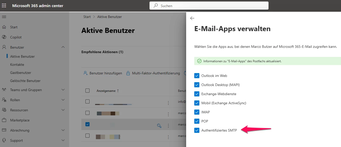

Hallo @PSA,
Der Verbindungstest prüft nur die Erreichbarkeit des IMAP-Servers, das ist meistens erfolgreich und sagt nicht zu den SMTP Verbindung.
Die Einstellungen in E-Mail Accounts für Microsoft-Konten sind standardmäßig von Xentral vergeben und dürfen nicht geändert werden.

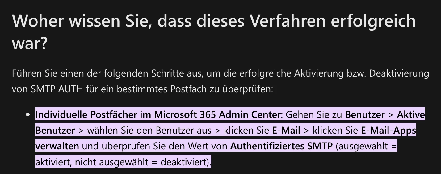

Hast du bereits geprüft ob SMTP in deine Konten in MS Admin Center aktiv ist? Das ist bei 90% der Fälle das Problem…

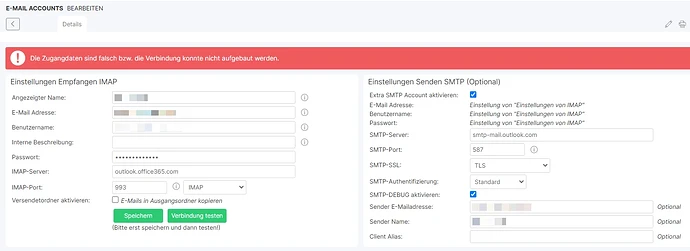

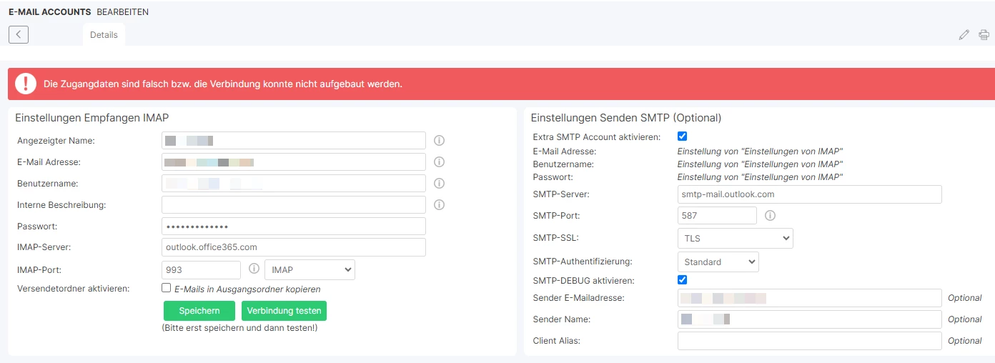

ich versuche in Xentral die E-Mail-Verbindung zu Exchange 365 aufzubauen. Benutzername und Passwort habe ich mehrfach geprüft. Das sollte passen, allerdings erhalte ich immer wieder den Fehler: Die Zugangdaten sind falsch bzw. die Verbindung konnte nicht aufgebaut werden.
Die Infos für den Posteingangs- und Postausgangsserver habe ich aus dieser Doku: https://support.microsoft.com/en-us/office/pop-imap-and-smtp-settings-for-outlook-com-d088b986-291d-42b8-9564-9c414e2aa040
STARTLS für SMTP steht nicht zur Verfügung. Vielleicht liegt es daran. Die Authentifizierung für SMTP habe ich für den Benutzer im Microsoft 365 admin center aktiviert, auch IMAP ist aktiv:
Woran kann es noch liegen, dass die Verbindung nicht aufgebaut werden kann?
