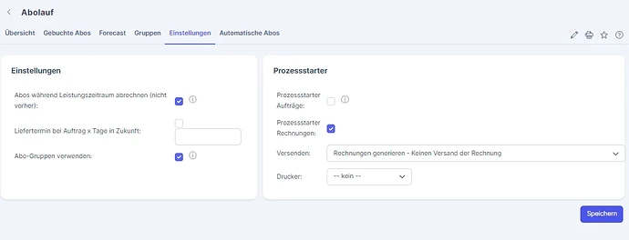

ich probiere gerade das Abo Modul aus und bin auf zwei Einstellungen gestoßen, die man global für alle Abos setzen kann:
  1. Abos während Leistungszeitraum abrechnen (nicht vorher)
  2. Versenden: Rechnungen generieren - Keinen Versand der Rechnung
Siehe Screenshot:
Abolauf - Einstellungen
Gibt es die Möglichkeit diese Einstellungen individuell pro Artikel oder Auftrag oder Kunde einzustellen? Bei uns variieren diese Einstellungen je nach Verhandlung mit unseren Kunden.
Wenn das nicht möglich ist, habt ihr das auf der Roadmap oder habt ihr eine andere Idee wie wir das individuel einstellen können?
Vielen Dank im Voraus.
Dennis
Hallo @dsopticonsite,
das ist nur generell einstellbar und nicht pro Adresse.
In der Roadmap von Xentral konnte ich dazu keinen direkten Eintrag finden, du kannst deine Idee dort jedoch direkt platzieren: https://roadmap.xentral.com/
Die Einstellung zum Leistungszeitraum, da sehe ich keinen Workaround im Standard. Bei dem Rechnungsversand könntest du nur generell auf keinen Versand umstellen und diese entsprechend in über die Rechnungsliste per Stapel versenden, die die versendet werden sollen.
VG Nathalie
Vielen Dank @Nathalie_I_von_digit! Das mt dem Stapel hilft.
