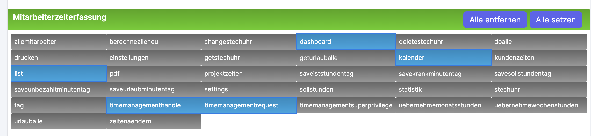

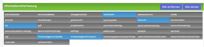

Damit ein Mitarbeiter Urlaubsanträge einsehen und bearbeiten kann, sind mindestens die Rechte „list“, „dashboard“ und „timemanagementhandle“ erforderlich.

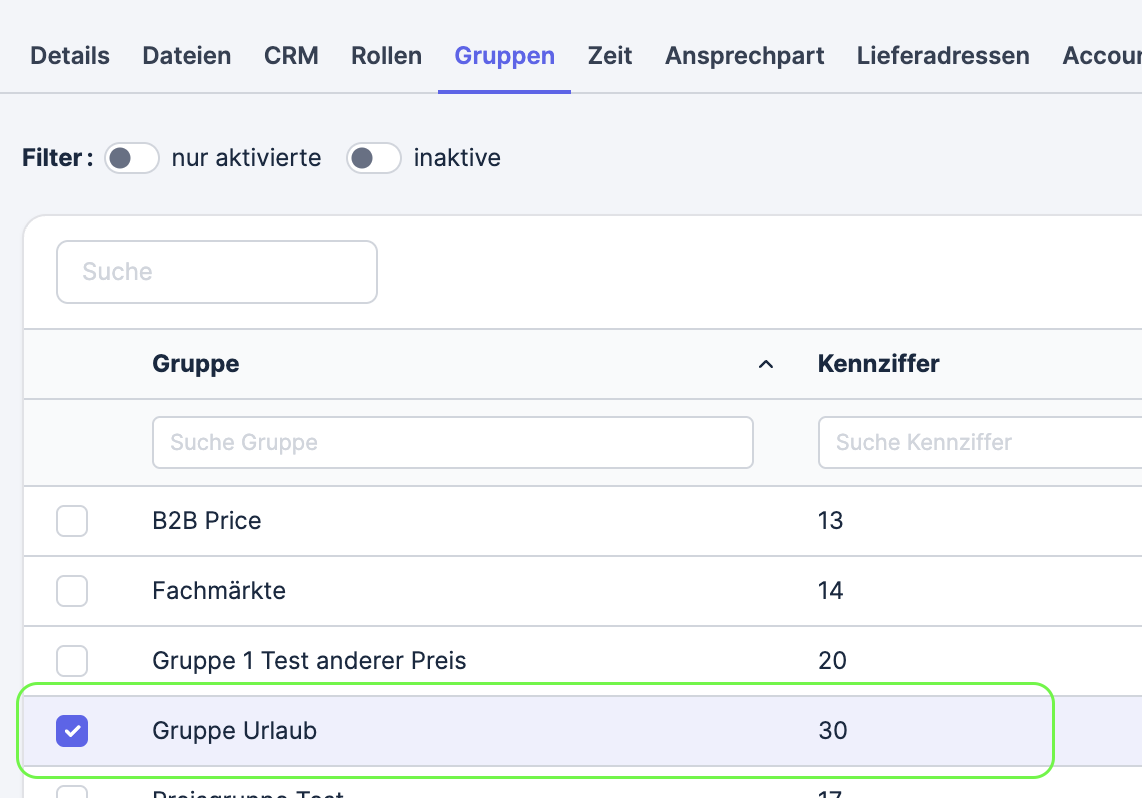

Der Mitarbeiter, der Urlaubsanträge freigeben soll, muss derselben Gruppe wie die antragstellenden Mitarbeiter zugeordnet sein.
