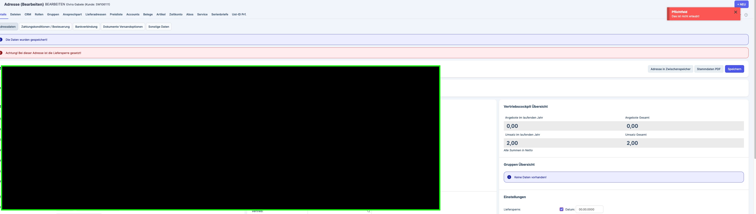

Wir haben ab und an das Problem dass Kunden / Adressen über Adresse > Einstellungen > Sperren gesperrt werden, einige Nutzer das aber wieder zurücksetzen.
Kann man das per Rechteeinschränkung sperren?

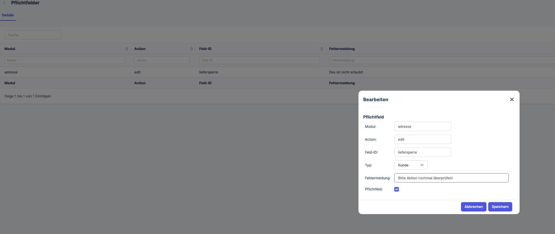

Eine andere Alternative wäre es, dass du bspw. mit den Pflichtfeldern arbeitest für eine zusätzliche Hinweismeldung.

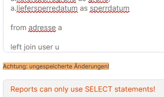

Weiteres Problem: aus irgendeinem Grund kann ich im Bericht kein “left join” mehr verwenden.
Ich habe allerdings andere Berichte geschrieben in denen left joins enthalten sind, und da habe ich keine Probleme.
Wenn ich Spalten aus der Adresse mit “user” verwende oder left joins auf user einbaue kommt der kryptische Fehler mit SELECT.
Further testing makes me think there’s some background lock on the user table that I can’t see?
But if that is the case, how can I see who changed it?
