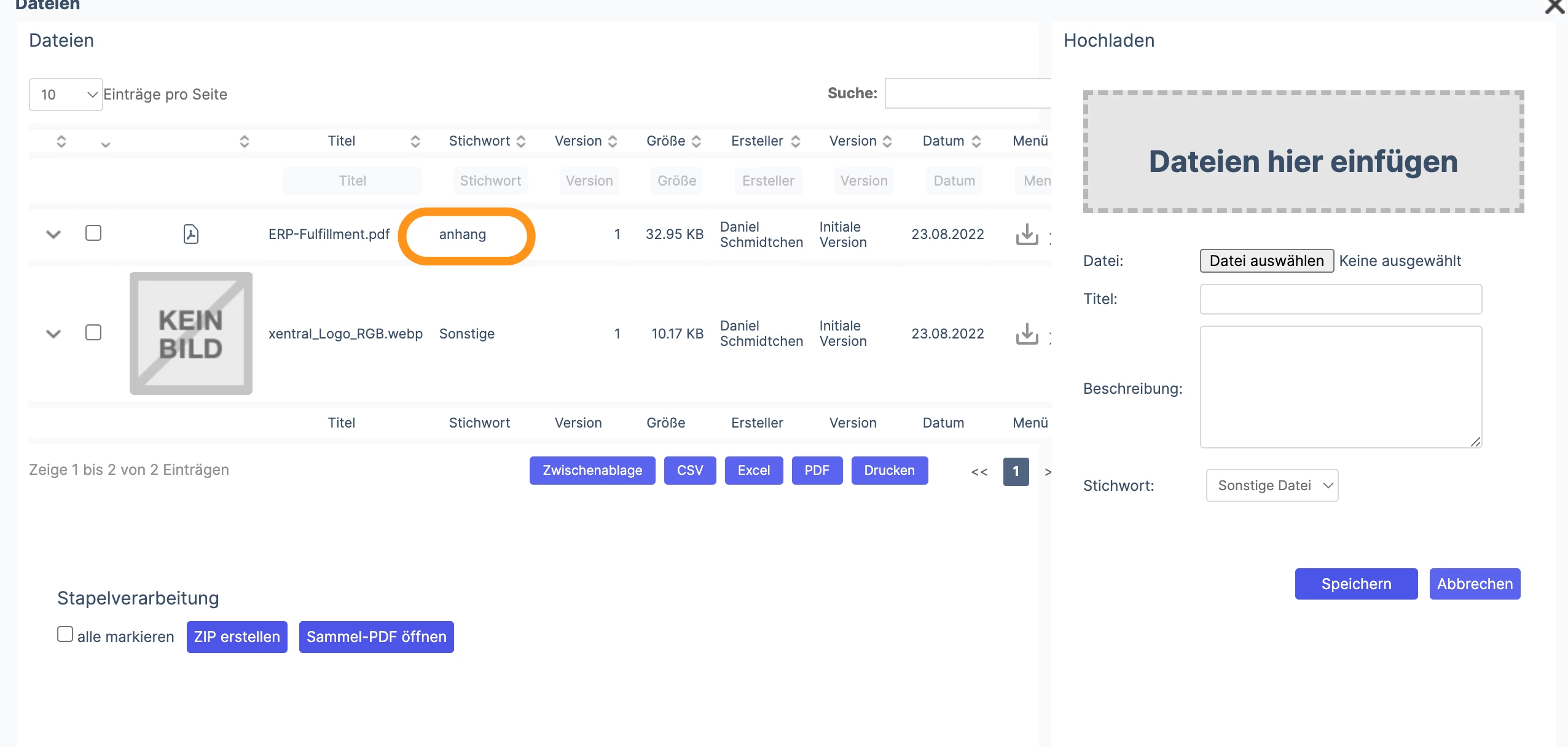

Hast du das Stichwort “anhang” korrekt für die Datei gewählt?
fd030

5
Ja haben wir gemacht.
Waren auch verwundert, da wir dachten es funktioniert.

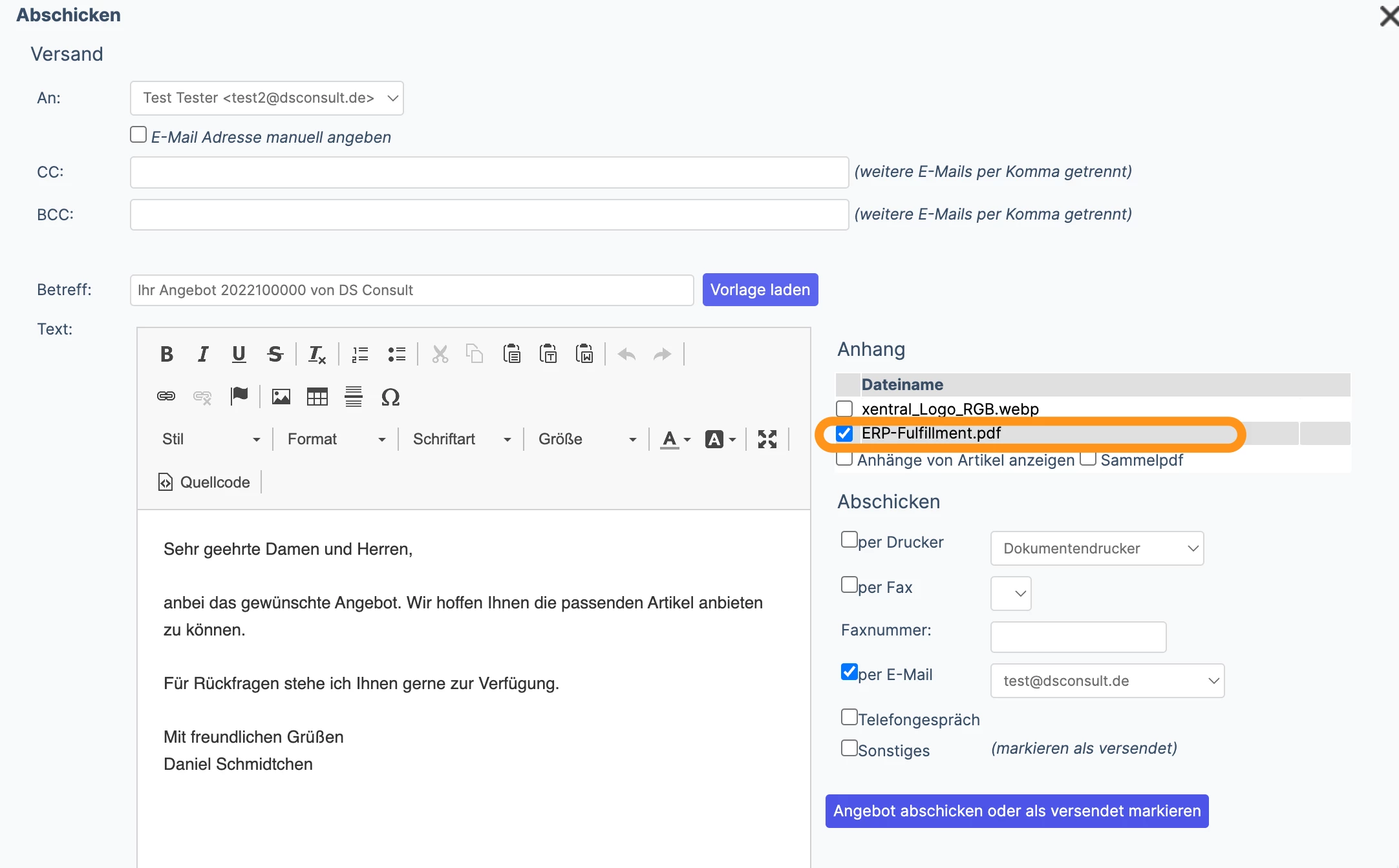

Wie sieht es denn zB beim Angebot im Versenden Dialog aus, wird der Anhang angezeigt?
fd030
(fd030)
23. August 2022 um 09:25
7
Auch das leider nicht.
Das war eigentlich unsere Theorie.
So müsste es aussehen. Die als Anhang definierte wird direkt markiert, die andere “sonstige” nicht vorausgewählt:

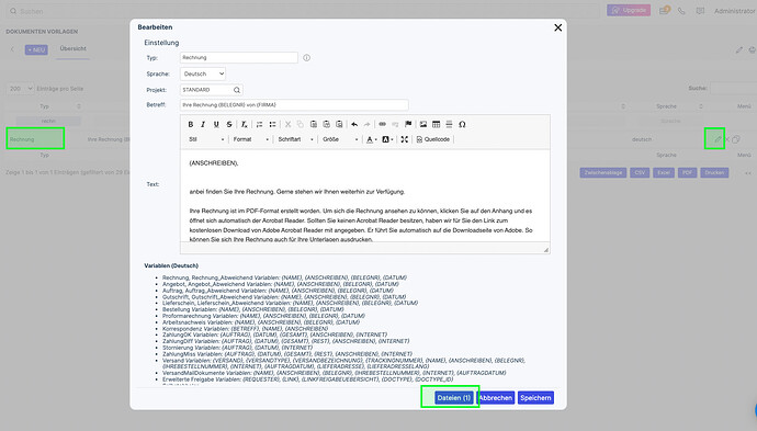

Die AGBs kannst du direkt in den Geschäftsbrief Vorlagen hinterlegen. Wähle hier z.B. die Vorlage Rechnung für das relevante Projekt aus und klicke auf Dateien.
Pfad: Super Search „Geschäftsbrief Vorlagen“
Lade hier im Anschluss die AGBs als Anhang hoch.
