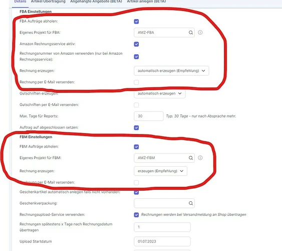

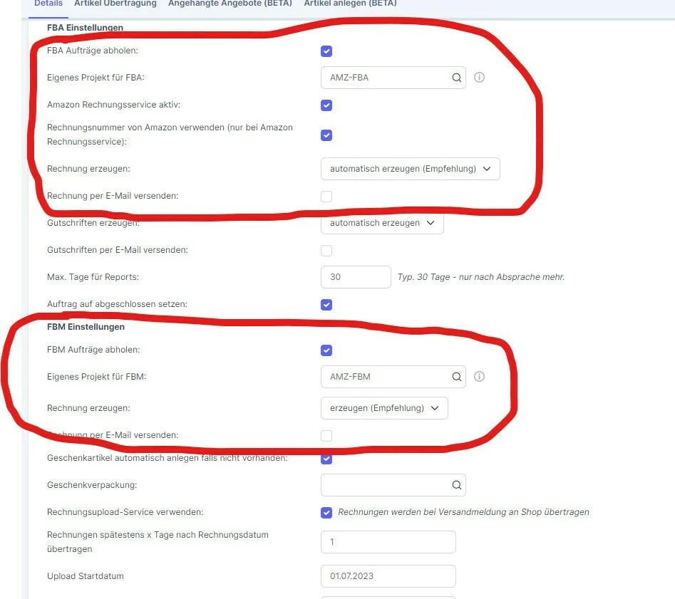

@Bjorn du kannst die Rechnungen schon anlegen lassen durch xentral. Wichtig ist nur, dass du eben einstellst, dass du den Umsatzsteuer-Service verwendest. Xentral legt dann eine Kopie der Amazon Rechnung in xentral an. Es ist aber keine 1zu1 Kopie vom Layout her, sondern nur von den Daten - also gleiche Rechnungsnummer usw. Upload kannst du deaktivieren, würde aber auch Amazon verhindern. Wundere dich jedoch nicht - die Rechnungen kommen zu xentral zeitversetzt - egal ob bei FBM oder FBA.
Bei manchen KD ist es auch so, dass die RE zuerst aus dem xentral Nummernkreis erstellt wird und später mit den Amazon Daten aktualisiert. Ich kann dir jedoch nicht sagen warum das so ist.
Moin Christian,
vielen Dank für die schnelle Antwort. Das haben wir im Zuge des Onboardings nämlich nicht aktiviert.
Das stelle ich doch dann im Shop-Modul ein, also diese Einstellungen?
Muss ich dann noch wo anders etwas einstellen, oder ist das dann ausreichend, bzw. werden dann so die RGs erstellet?

@Bjorn das reicht - wichtig ist nur, dass dein xentral up2date ist. Es gab einige Updates, den Service betreffend. Gutschriften und Rechnungen kannst du nachträglich aus den VAT Reports erstellen - das geht über die Dokuemtenstapelverarbeitung.

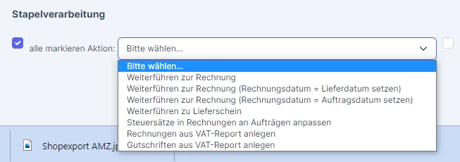

ich habe nochmal eine wahrscheinlich dumme Frage, kann ich die Rechnungen auch mit einem der “Weiterführen zur Rechnung….” Optionen erstellen (siehe Anhang)? Also für die die bereits importiert sind, aber keine RG haben.
Alle anderen AMZ Aufträge habe ich noch nicht importiert, bzw. liegen noch in der Importzwischentabelle. Ich hoffe, wenn ich diese dann importieren das entsprechend die RGs dann mit o.a. Einstellung erstellt werden!?

@Bjorn bei Verwendung des Umsatzsteuer-Service von Amazon musst du folgende zwei Optionen wählen:
Sprich du filterst erst einmal nach Aufträgen ohne Rechnung und stößt dann die Generierung aus dem VAT-Report an. Wichtig ist nur - immer erst mit 1-2 Aufträgen testen.

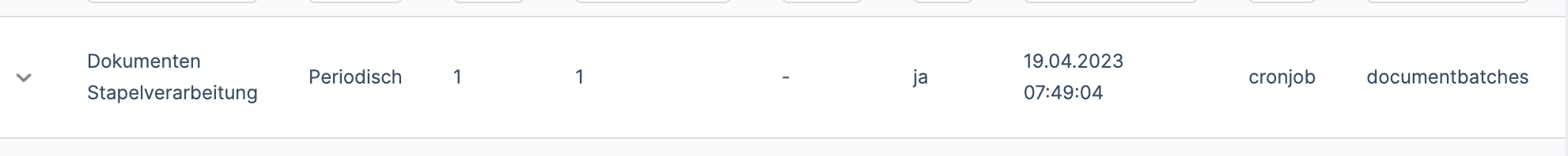

@Bjorn xentral erstellt nur eine Rechnung, wenn es dafür auch schon Daten in einem VAT Report gibt. Das dauert meist ca. 2-3 Werktage nach Versand der Ware. Also werden ganz neue Aufträge noch nicht klappen. Ansonsten dauert die Abarbeitung nur ein paar Minuten.
Wichtig ist nur, dass folgender Prozessstarter läuft:

Das mit dem Prozessstarter war noch mal ein guter Tipp :wink:
So langsam scheinen die Rechnungen “einzutrudeln”…
