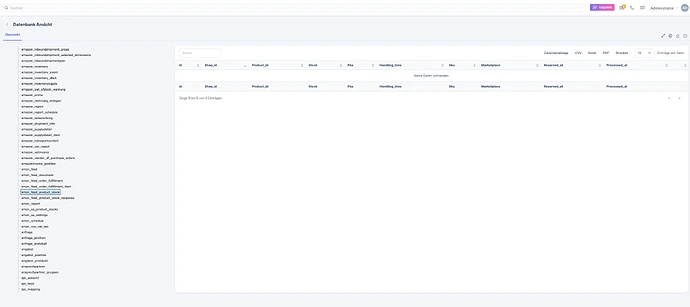

Wenn ihr in Xentral in der Datenbank Ansicht auf amzn_feed_product_stock geht und hier eine Product ID auftaucht, jedoch der Bestand dieses Produktes nicht verändert wurde, erstellt bitte ein Ticket, damit wir es uns im Detail anschauen können, wenn der Bestand des Produktes verändert wurde, sollte alles ok sein.
Dennis Bernhardt wenn ich hier also über 700 Einträge habe, muss ich jeden einzelnen darauf prüfen, ob sich im Lagerbestand etwas getan hat?
Ich habe schon mehrere gefunden, Ticket ist auch schon erstellt.
Danke für die Info.
@Dennis_S wenn du alle nach dem selben Mapping angelegt hast, dann nicht. Denn in diesem Fall würde sich ja bereits nach dem Test von ein paar Produkten zeigen, ob es entweder ein Problem beim Mapping gab, welches dazu führt, dass es keine Bestandsbewegung gibt, oder ob es ein anderes Problem ist. Daher: Nein, du musst natürlich nicht alle deiner 700+ Einträge überprüfen.

Zu deinem Screen, wir haben uns diesen auch heute angeschaut und für ein Produkt eine Lagerveränderung veranlasst, dabei tauchte hier nur eine Bewegung für eine Fremdnummer zu Amazon auf. Dies war die erste Fremdnummer, die unter Fremdnummer für Amazon angelegt war. Somit sieht es für uns so aus, als ob nur die erste Fremdnummer von Amazon aus dem Tab der Fremdnummer berücksichtigt wird, die anderen werden übersprungen und erhalten somit keinen Bestand, bzw. werden von Xentral ignoriert.
