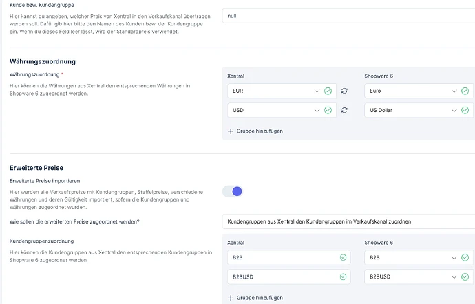

wir versuchen gerade über den neuen Connector Shopware 6 mit zwei Währungen (USD und EUR) anzubinden. Ich habe jetzt einiges probiert. Eigentlich wollte ich beide Währungen in einem Store-Front haben. Hat das schon jemand auf Basis den neuen Connectors gelöst? Ich schaffe es leider nicht. Wann immer ich mit den erweiterten Preise arbeiten möchte, streikt die Schnittstelle:
Ich habe es auch schon mit Preisregeln probiert, doch das hat auch nicht geklappt. Wann immer ich oben keine Gruppe eingetragen habe, streikt es. Die Kategorie “Erweiterte Preise” wird per se nicht berücksichtigt. Hat es jemand schon geschafft und kann mir Hinweise geben?

das ist ja spannend. Habt ihr verschiedene Währungen in einem Store-Front? Ich habe im neuen Connector nur eine Zuordnung von Store-Front zu Projekt gefunden. Und da ich eigentlich die zweite Währung bei uns als separates Projekt geführt haben möchte, komme ich wohl an einem zweiten Store-Front nicht vorbei… was ich eigentlich vermeiden wollte. Ich wollte die Kunden je nach Land im Shop an eine Währung binden.

Wir haben pro Währung tatsächlich eine eigene Store-Front in Shopware. Wir haben die Kundengruppen der jeweiligen Store-Front in Shopware zugeordnet und diese dann in der (alten) Xentral Schnittstelle wiederum den Kundengruppen in Xentral zugeordnet. Deswegen sind wir etwas besorgt, wenn du sagt, dass die erweiterten Preis in Shopware nicht gefüllt werden.
