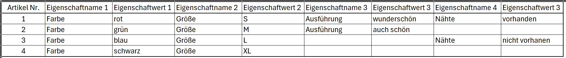

Für mich als “Endanwender” wäre es für die Artikelüberarbeitung und Pflege am Einfachsten, wenn ich die Daten wie im Bsp-Bild einfach herausbekommen würde:
Scheint dann ein komplizierteres SQL-Programm zu werden?!, vor allem, da ich hier bei meinem Artikelstamm einiges an Eigenschaftnamen und Werte habe …
Vielen Dank und Grüße
Peter
Hallo Peter,
ich würde wie folgt vorgehen:
Ändere das Export-Skript ab so, dass die 50 Eigenschaftennamen untereinander stehen und danach erst die 50 Werte.
In der daraus resultierenden Excel stehen dann die Namen in den Spalten von C bis AZ und die Werte von BA bis CX.
Nun setze den Cursor rechts dieser Daten in Zeile 1, etwa in Zelle DA1.
Dort programmierst Du folgende Funktion:
=XVERWEIS (C1:AZ1; “Farbe”; BA1:CX1;”ohne Farbe”)
Diese Funktion sucht in den Spalten von C bis AZ innerhalb Zeile 1 nach dem Wort Farbe und wenn es gefunden wird, wird der entsprechende Wert ausgelesen. Steht Farbe in Eigenschaftenname7, wird also Eigenschaftenwert7 ausgelesen. Kann Farbe nicht gefunden werden, wird “ohne Farbe” als Standard zurückgegeben.
Diese Funktion musst Du aus Zeile 1 in alle darunter stehenden kopieren.
