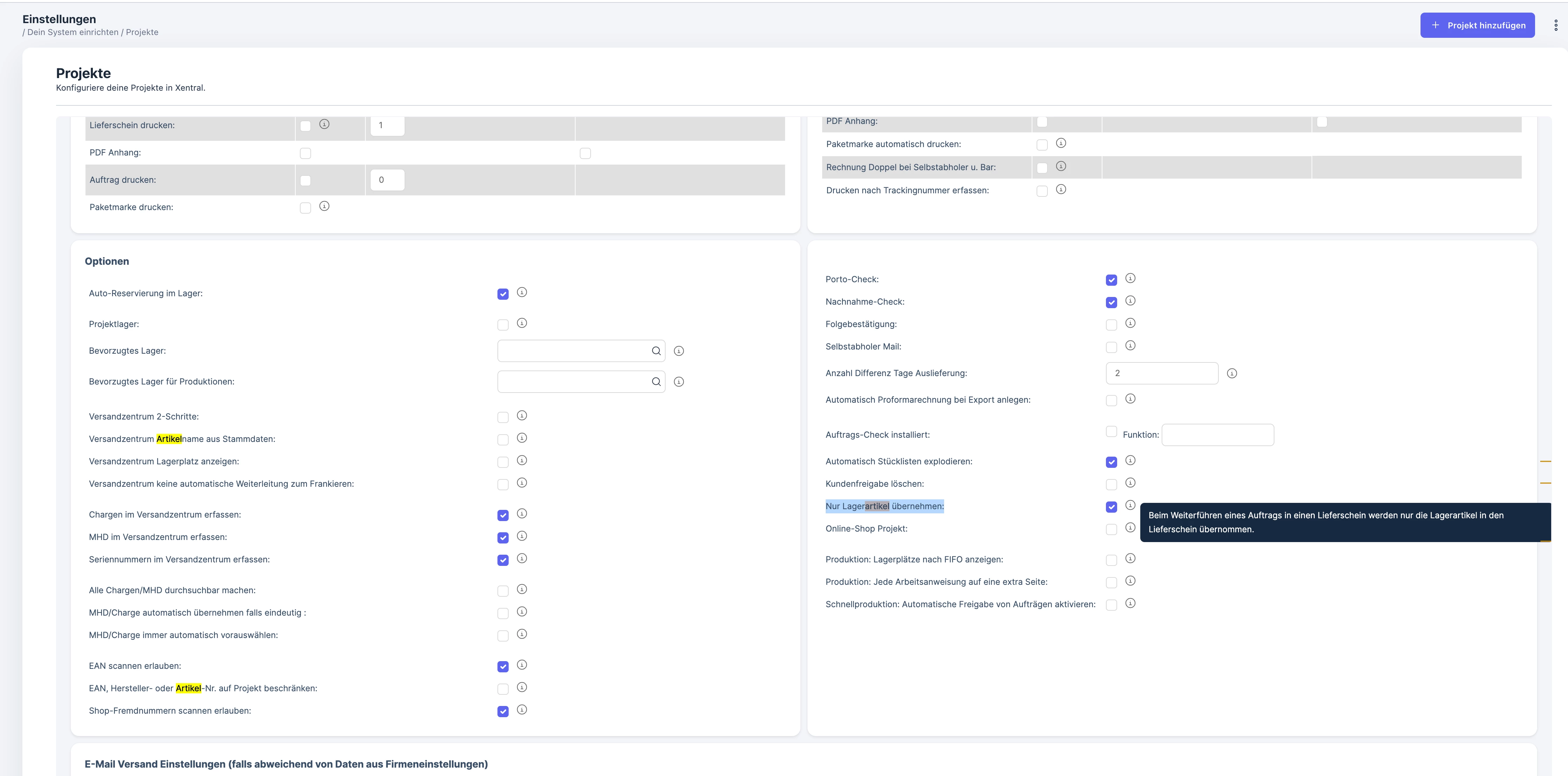

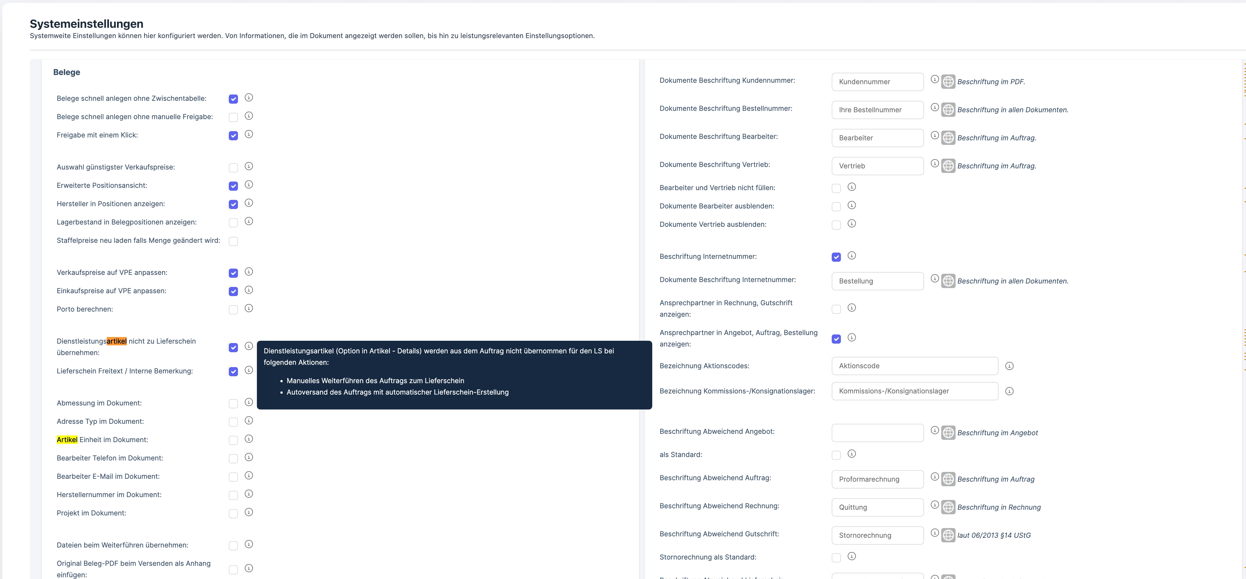

Hallo @Esteban ,
du kannst wie von Max beschrieben die Dienstleistungsartikel (= Artikel ohne Lagermarkierung) beim Weiterführen zu einem Lieferschein ausschliessen.
  • z.B. wenn du viel Exportierst und diese Artikel nur auf der Rechnung haben möchtest mit Leistungsdatum etc.
  • oder wenn du bei einer normalen Stückliste nur den Kopf-Artikel an einen Fulfiller übertragen möchtest
D.h. diese Einstellung ist für verschiedene Usecases nützlich. Die Frage wäre beim Pfand, ob das so funktioniert oder du alle Artikel auf dem Lieferschein brauchst.

Für den Hinweis von Max findest du die Settings hier:
Projekteinstellungen:
Systemeinstellungen (System):
