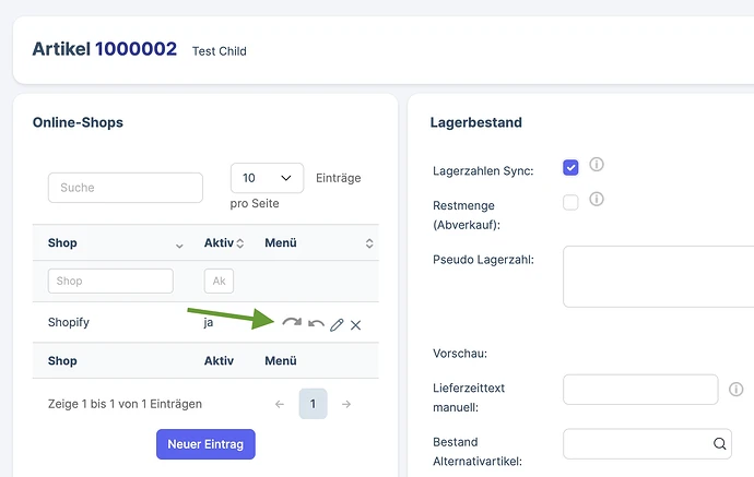

Was passiert, wenn du den Artikel manuell zu Shopify pushst? Erhältst du hier eine Fehlermeldung oder wird dann ein Bestand synchronisiert? Funktioniert es bei keinem Artikel mehr? Hast du vor Kurzem eine neue Shopify Anbindung vorgenommen?
Das manuelle Pushen funktioniert, allerdings verändern sich auch hier die Bestandszahlen nicht, sprich sie werden nicht von Xentral an Shopify übertragen.

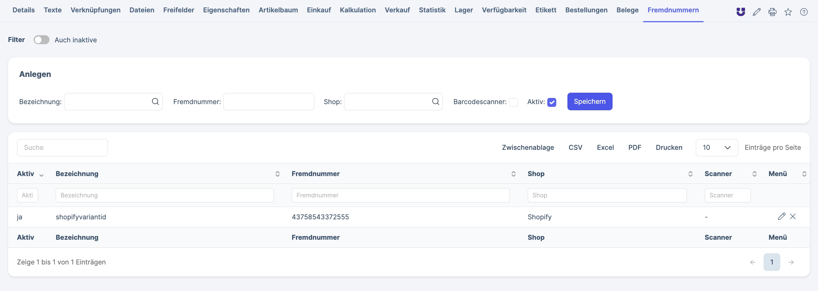

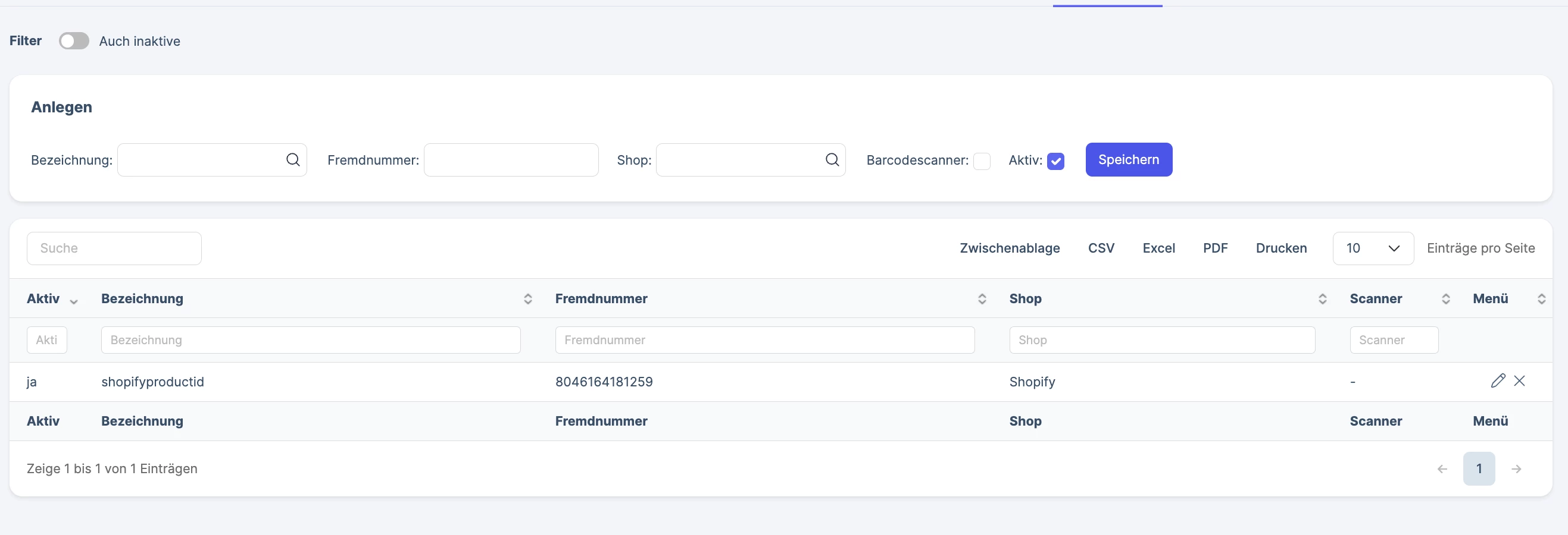

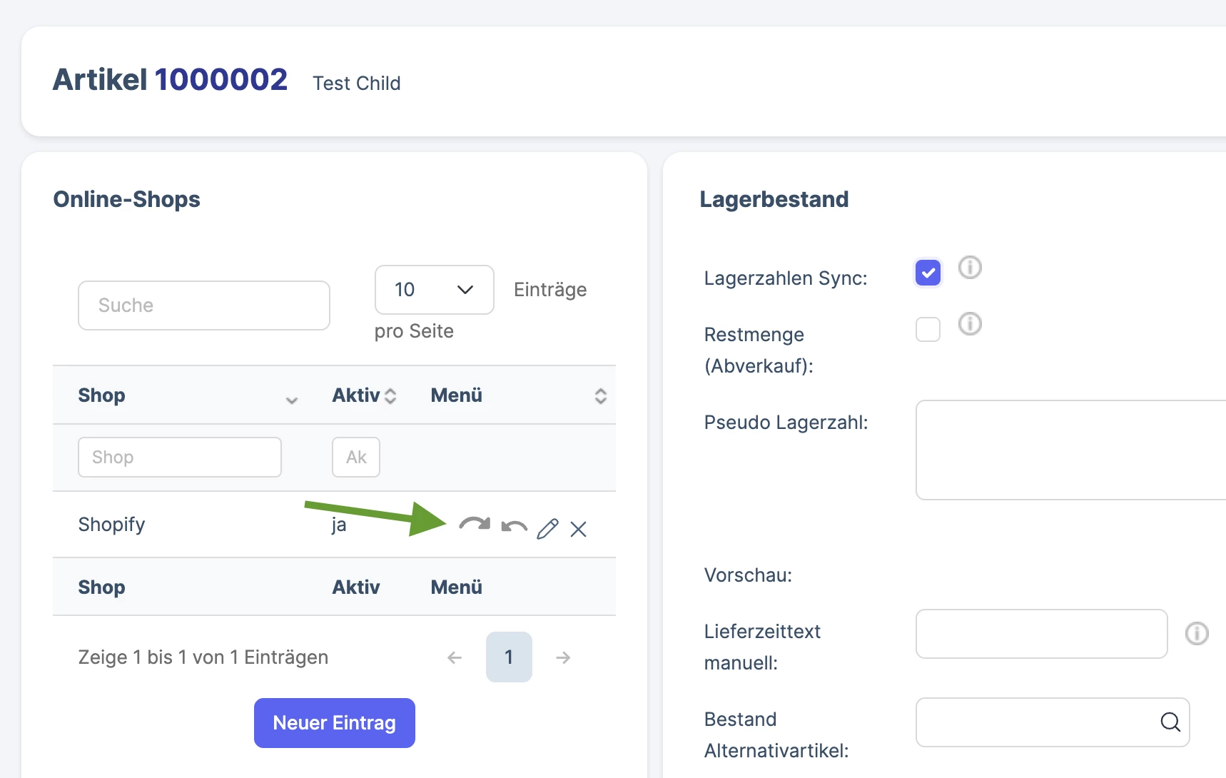

Kannst du mir aus dem betreffenden Varianten-Artikel einen Screenshot aus dem Parent & einmal aus dem Child Artikel (Reiter „Fremdnummern“) machen?
Parent Artikel
Child Artikel

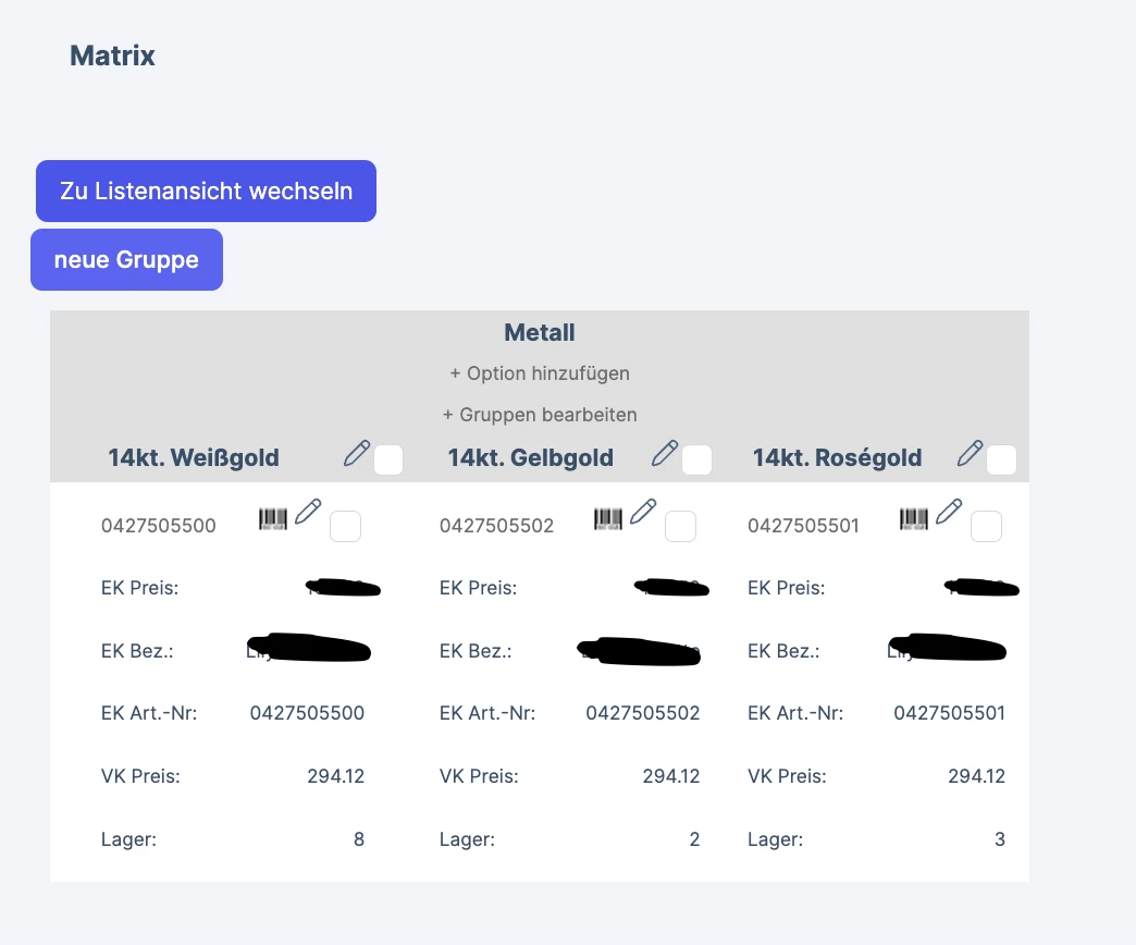

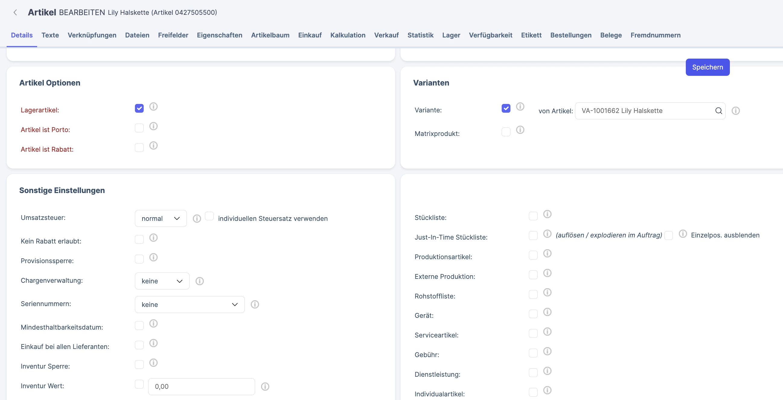

Die Variantenartikel sind grundsätzlich als Matrixprodukt angelegt.
Magst du mir erklären, was du hiermit meinst?

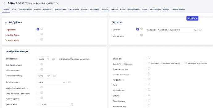

Bzw. einen Screenshot aus der Artikeldetail-Seite vom Child machen und einen Screenshot aus dem Parent und dem Reiter “Matrixprodukt”?
Parent (Matrixprodukt)
Child Detailseite (Variante des Parents)

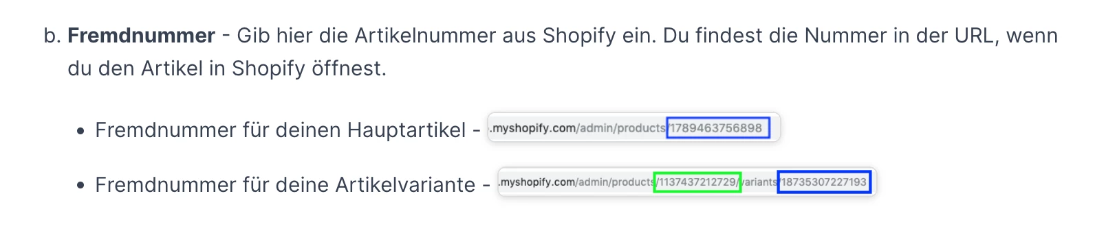

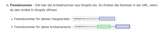

Kann es sein, dass bei der Fremdnummer des Childs der Parent zusätzlich aufgeführt sein muss oder genügt das aktuelle Setup (shopvariantid)?
Hintergrund meiner Rückfrage ist der grüne Kasten in der Xentral Dokumentation:
