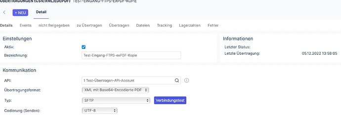

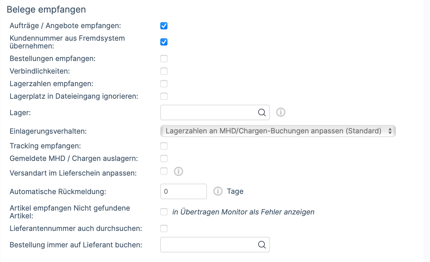

Ich scheitere an einem wahrscheinlich sehr simplen Vorgang. Es sollen über das Übertragenmodul Aufträge als XML (mit Base64) nach Xentral via FTPS importiert werden. Mit dem Übertragenmodul habe ich auch schon erfolgreich Aufträge exportieren können, nur der Import will nicht gelingen.
Ein entsprechende Übertragung ist angelegt:

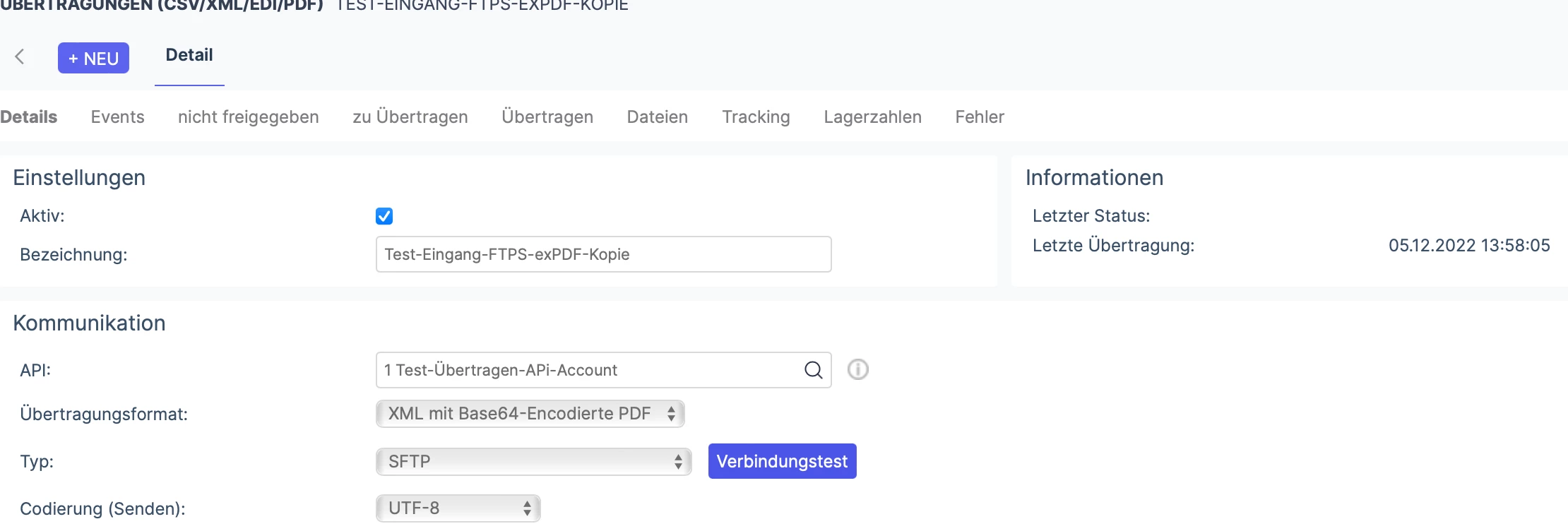

Dort ist auch der Empfang von Aufträgen angelegt:

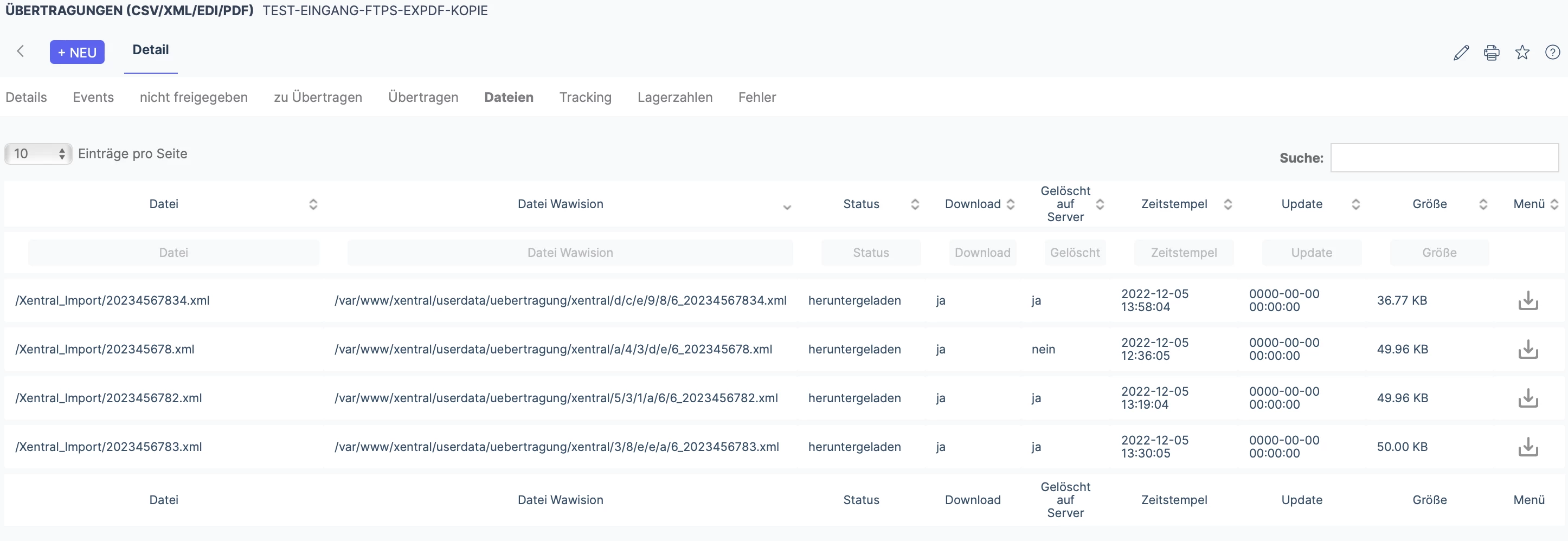

Eine Test-Auftrags-XML wird auch hochgeladen:
Dann passiert aber leider nichts weiter. Weder findet sich einen neu angelegten Auftrag irgendwo, noch weiß ich, wie ich den Auftrag weiter verarbeiten kann. Die Dokumentation zum Übertragenmodul ist leider äußerst dünn.

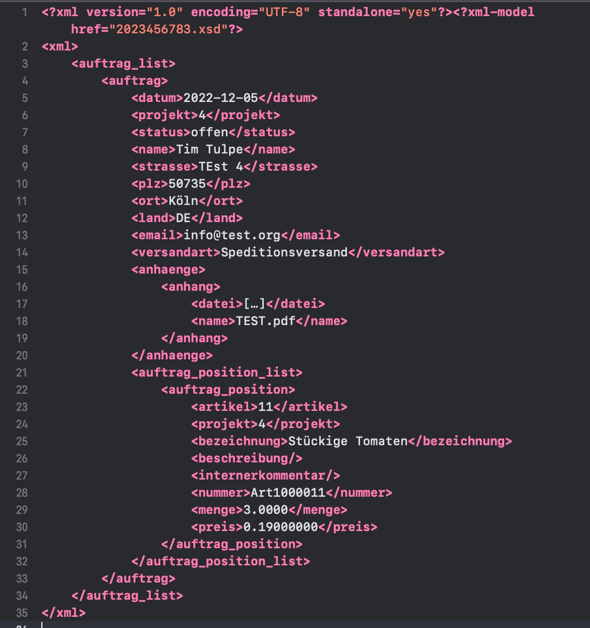

Hier das importierte XML:
@Fulfiller das sieht aber nicht nach dem xentral Ziel-Format aus, oder? Du musst die eingehende xml per Smarty so konvertieren, dass diese nach xentral eingelesen werden kann.

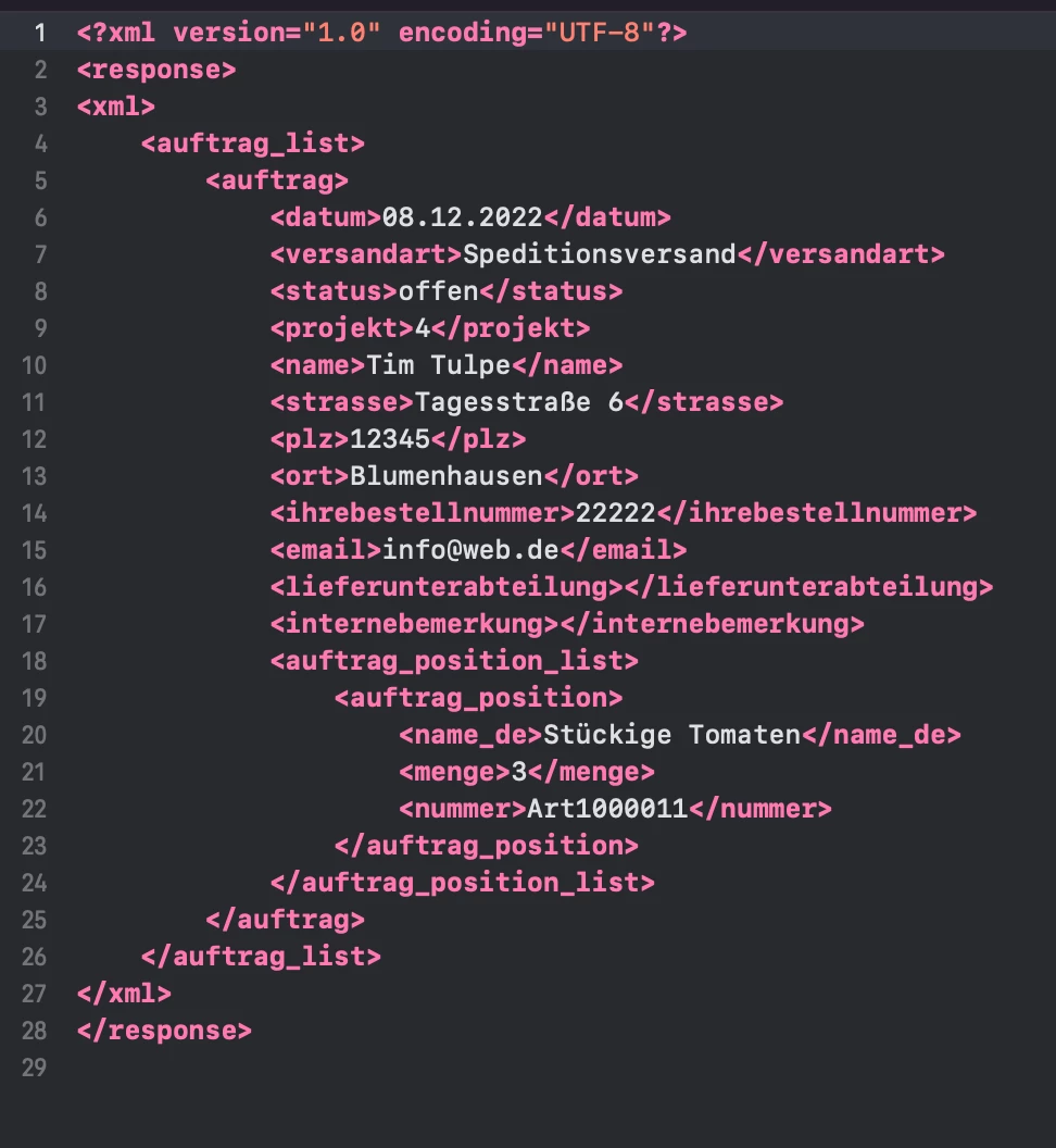

D.h. es muss als Übertragungsformat “Smarty (Beta)” ausgewählt werden, obwohl es als Beta deklariert ist? Ein anderes Übertragunsformat ist nicht möglich?
Können darüber auch Anhänge zu Aufträgen übertragen werden? Ein entsprechendes Smarty-Feld kann ich nicht finden.
@Fulfiller ja genau - nur weil es ein Beta Flag hat heißt es nicht, dass man es nicht verwenden kann. Als FF-Dienstleister wirst du vermutlich sowieso nicht um Smarty drumherum kommen, da selten die Daten so vorliegen, wie man diese braucht. Eingehend wie ausgehend.
Für die Nachwelt: mit diesem XML hat es geklappt:
