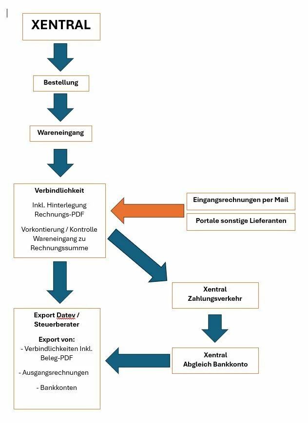

Unsere Momentane Situation:
  • Bestellung und Wareneingang:
    • Im System Xentral wird zunächst eine Bestellung ausgelöst.
    • Nach Eingang der Ware wird der Wareneingang ebenfalls im System verbucht
  • Verbindlichkeitserfassung:
    • Die Bestellungen werden zur Verbindlichkeit weitergeführt
    • Es erfolgt die Angabe der Rechnungsnummer, Datum, Betrag und evtl. Fälligkeitsdatum, falls abweichend zu hinterlegten Daten
    • Es erfolgt eine Prüfung: Der Wareneingang wird mit der Rechnungs- und Bestellsumme abgeglichen.
    • Vorkontierung: es wird das Aufwandskonto inkl. Buchungsschlüssel hinterlegt
    • Die Haken bei Freigabe: Waren-/Leistungsprüfung (Einkauf) und Rechnungseingangsprüfung (Buchhaltung) werden gesetzt
    • Die Eingangsrechnungen werden zusätzlich per PDF bei der Verbindlichkeit hinterlegt als PDF
      (diese erhalten wir entweder per Mail oder müssen die Mails auf Portalen herunterladen)
Anmerkung hierzu: Die in Xentral inkludierte OCR-Erkennung haben wir auch bereits genutzt, allerdings dauert dieser Vorgang viel länger als wenn wir die Daten “von Hand” eintragen.
  • Zahlungsverkehr und Bankabgleich:
    • Die Zahlungsabwicklung erfolgt über Xentral
      die Verbindlichkeiten werden im Zahlungsverkehr-Modul geladen und an den fälligen Terminen per XML-Datei heruntergeladen und bei unserer Bank wieder hochgeladen
    • Anschließend wird ein Abgleich mit den Bankkonten per Modul Zahlungseingang durchgeführt
  • Export an Datev/Steuerberater:
    • Es erfolgt der Export 1x pro Woche an den Steuerberater bzw. an Datev über folgende Daten:
    • Verbindlichkeiten mit Beleg-PDF.
    • Ausgangsrechnungen.
    • Bankkontendaten
    • Debitoren und Kreditorenstammdaten
Hier mal unseren Vorgang als Bild dargestellt:

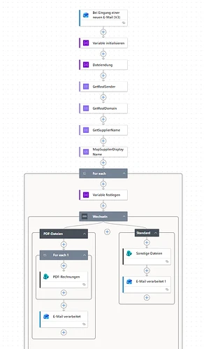

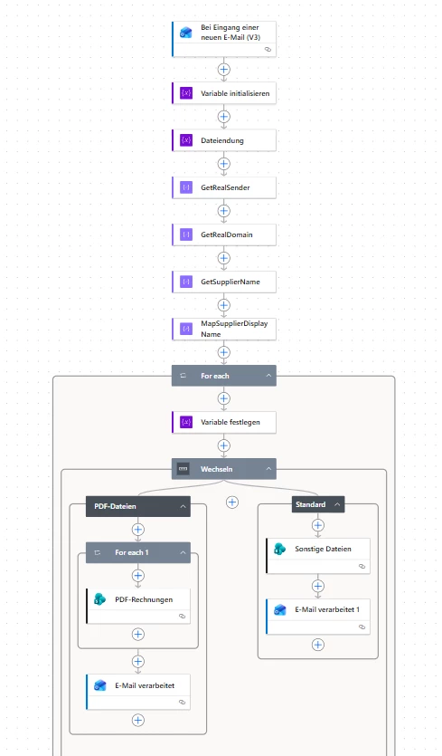

falls Du Microsoft 365 Business Standard Lizenzen hast, ist dort Microsoft Power Automate Free enthalten. Ich habe mir damit einen Prozess eingerichtet, der das Rechnungspostfach auf Eingangsrechnungen prüft, die Anlagen in einen Sharepoint-Ordner speichert und die E-Mails in ein Unterverzeichnis wie z.B. “Erledigt” verschiebt. Leider ist in Xentral der Docscan/WebDAV Upload per PUT etwas eingeschränkt, das übernimmt ein Powershell Skript auf einem zentralen Rechner, der Zugriff auf Sharepoint hat, um die Rechnungsdokumente hochzuladen.
Da Getm……. die Preise dieses Jahr extrem angezogen und die inkludierten Leistungen reduziert hat, habe ich mir diese Lösung gebastelt.
