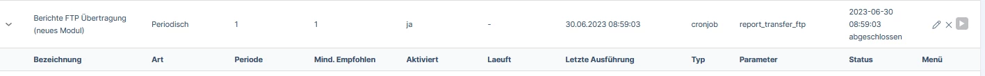

schau mal in der Datenbank-Ansicht in die Tabelle report_transfer. Da gibt es eine Info in der Spalte zu ftp_last_transfer, ob das generell durchgeführt wurde. Check auch mal den Prozessstarter Berichte FTP Übertragung (neues Modul), ob der auf einen Fehler läuft.
Hey Daniel,
ist scheinbar alles wie es soll. Es werden keine Fehler angezeigt.

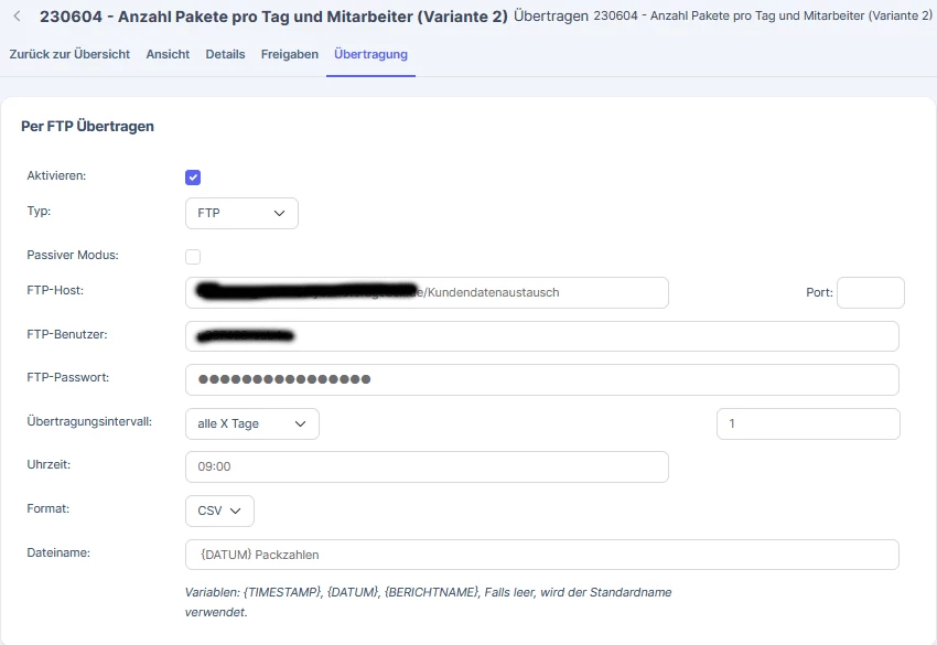

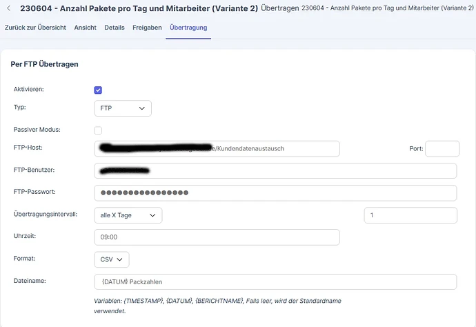

Hier mal meine Konfiguration:
Mir fällt auf, das der Port nicht gefüllt ist, weiss nicht ob das nötig ist, auch wenn es Standard Port 21 sein sollte. Bei Dateinamen würde ich einen Bindestrich reinnehmen. Ein Leerzeichen könnte eine Fehlerquelle sein.
