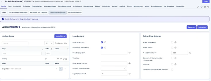

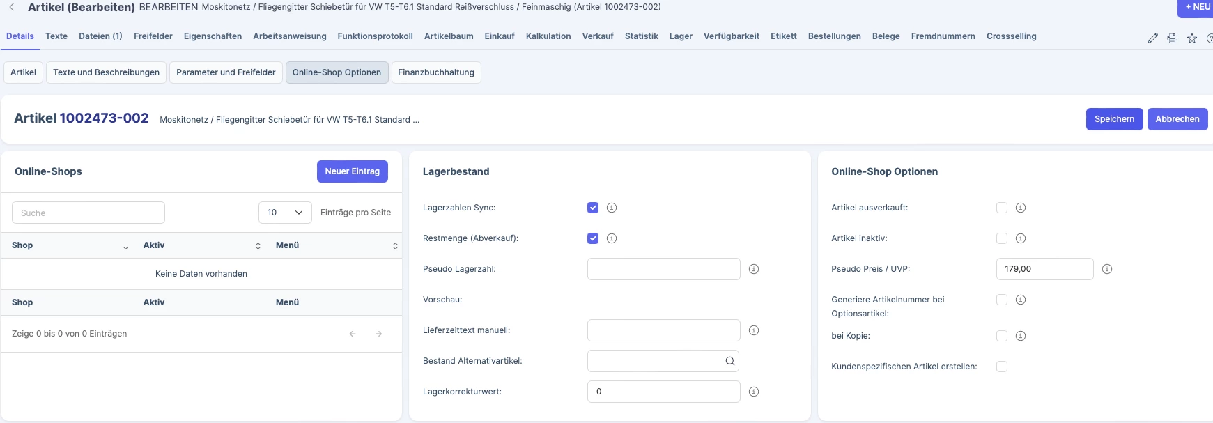

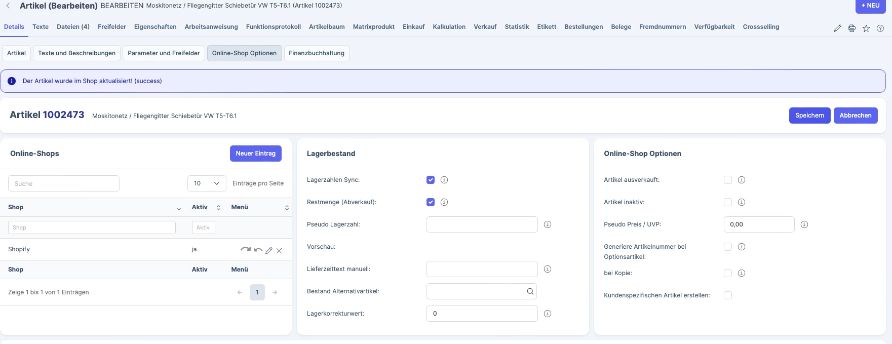

Viele unserer Produkte sind Matrixartikel, wir exportieren nur den Vaterartikel an den Shop und bei allen Varianten sind “Lagerzahlen (Sync)”, sowie “Abverkauf” angehakt, jedoch keine direkte Verknüpfung der Variante zum Shop.
Nach langem Testen schien mir dies als die am besten funktionierende Variante.
So sieht es im Vater-Artikel aus:
Vaterartikel
Und hier die Einstellungen des Kind-Artikels:
Varianten-Artikel

aber der Kindartikel, der ja eigtl. der bestandsgeführte Artikel ist, ist hier doch in deinem Beispiel gar nicht mit Shopify verknüpft @Jelle_Moby ?! Müsste es da nicht einen Eintrag geben?!

Laut meines Wissenstandes war dies auch immer die korrekte Variante des Exports? Ist dem nicht so?
Wir möchten ja nur die Produktseite für das Matrix(Vater-)Produkt im Shop haben, dort sind dann die jeweiligen Varianten mit Lagerzahlen hinterlegt.
