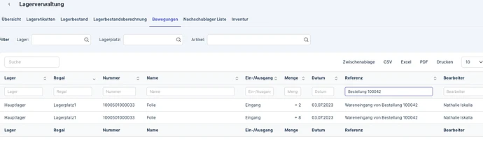

Hallo @HelloKers,
du könntest in der Lagerverwaltung oder im Artikel selbst schauen, welche Buchungen beim Wareneingang vorgenommen wurden und welcher Bearbeiter es war.
Bei der Korrektur der Bestellung wird es eher schwierig, da du den Bestand nur manuell korrigieren kannst, die eingelagerte Menge zu der Bestellung kannst du leider nicht mehr ändern.
Die Bestellung an sich kannst du von abgeschlossen auf freigegeben zurücksetzen, jedoch wie zuvor geschrieben, die gelieferte Menge kannst du nicht mehr anpassen.
Eine vielleicht nicht ganz saubere Lösung, aber damit würdest du die Bestellung bzw. fehlende Menge wieder in den Wareneingang bekommen. Die Lagerbestände zunächst manuell korrigieren. Bei der Bestellung den Schreibschutz entfernen und die Positionen der Bestellungen anpassen, für die fehlende Menge eine zusätzliche Position einzufügen. Ich würde dann vermutlich die Menge der ursprünglichen Position reduzieren, dann gibt es darauf zwar lt. Bestellung eine Überlieferung, aber der Lagerbestand wurde ja manuell korrigiert. Alternativ eine eigene neue Bestellung für die Fehlmenge anlegen und bei der ursprünglichen die Menge anpassen. Am besten in die interne Bemerkung und auch bei der Lagerbestandskorrektur einen entsprechenden Hinweis eintragen.
