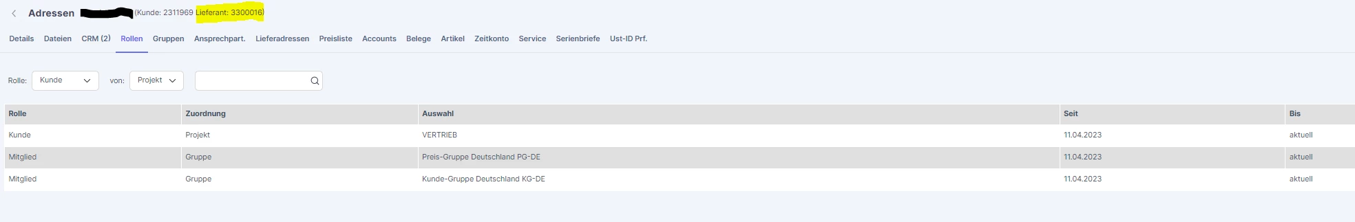

habt ihr auch das Problem das man bei Adressen den Lieferanten NICHT mehr entfernen kann?
Ich hab einige Adressen die fälschlicher Weise als Lieferanten angelegt wurden und wenn man die Rolle Lieferant löscht bleibt er aber trotzdem als Lieferant gespeichert?!
In der Datenbank sind die Rollen korrekt vorhanden aber angezeigt werden die trotzdem als Lieferant.

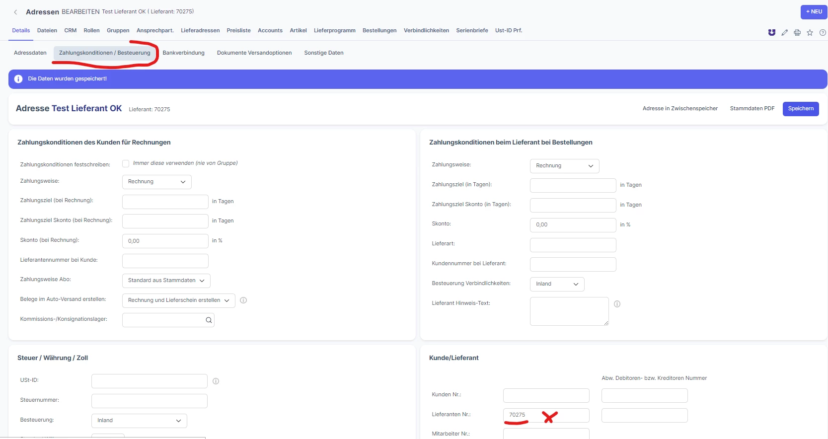

Moin Thomas,
du könntest noch die Lieferantennummer unter “Zahlungskonditionen/Besteuerung” entfernen, dann wird die Nummer nicht mehr angezeigt.
Oliver
Hi @Thomas_Etzelsdorfer
Du kannst die Rolle entfernen und die Lieferantennummer löschen. Dann wird die Adresse auch nicht mehr als Kontakt angezeigt.
Die Info kommt anscheinend nicht aus der Rolle sondern aus dem Feld Lieferantennummer.
