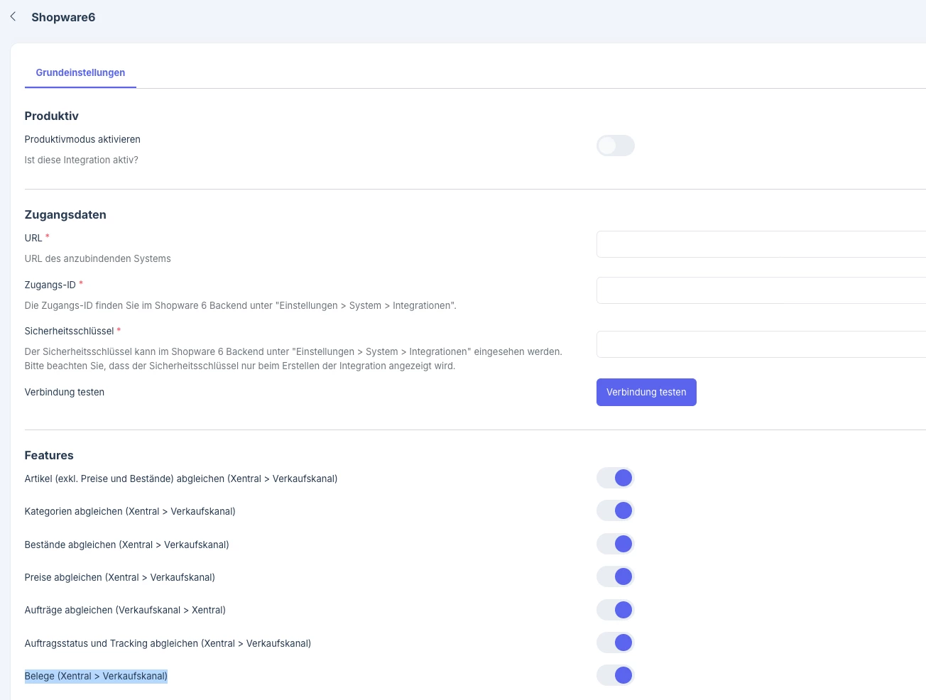

Also es gibt in den allgemeine Einstellungen von Connect (für SW6) ein Feature “Belege (Xentral > Verkaufskanal)”. (sh. nachfolgenden Screenshot)
Diesen gibt es in der Connect-Schnittstelle für Shopify bspw. nicht. Ich bin mir aber nicht sicher, um welche Belege es sich da handelt und ob das schon funktionsfähig ist.
In den allgemeinen Einstellungen und der allg. Featurematrix steht dazu nichts/ fehlt dies im Screenshot (abgeschnitten).

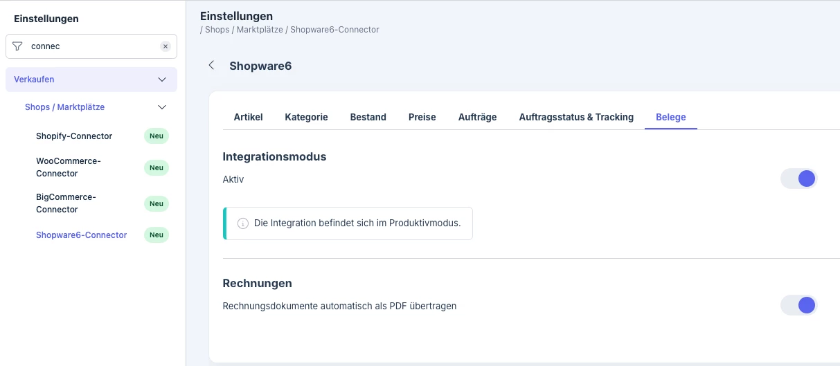

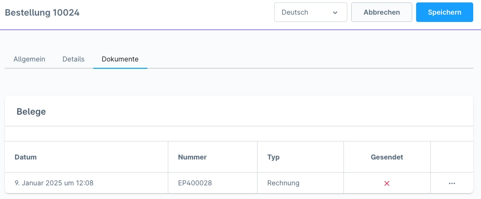

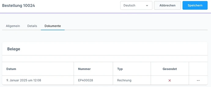

Ich habe mir das eben noch einmal genauer angesehen und konnte bei einer Test-Bestellung unter Dokumente die in Xentral erstellte Rechnung hochladen.
Folgende Einstellungen habe ich dafür in Xentral getroffen.
Ich glaube, dass das neu ist oder ich hatte es letztens übersehen.

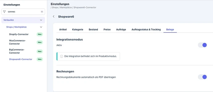

Hallo @Matthias_B_von_digit ,
die Einstellung haben wir auch vorgenommen. Leider kommen die Dokumente nicht an. Gibt es andere Einstellungen, die beachtet werden müssen?
nicht, dass ich wüsste @Lukas_Kov .

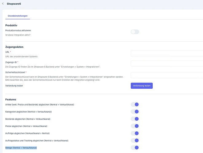

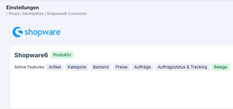

Ist bei euch auch wie bei mir in nachfolgendem Screenshot “Belege” grün und der Produktivmodus aktiviert?
Und eben in den Grundeinstellungen der Haken/ das Feature “Belege (Xentral > Verkaufskanal)”.
Wie habt ihr den Auftrag verarbeitet? Ich hatte den Auto-Versand ausgeführt und den dazugehörigen Lieferschein im Versandzentrum verarbeitet. Danach (Stufe 2) wurde die Rechnung erzeugt und in SW hochgeladen.
