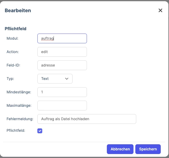

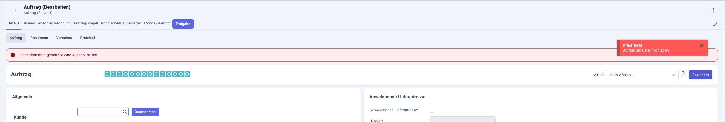

Hallo Jochen,
du kannst für ein Feld, das man unbedingt zur Auftragserfassung ausfüllen muss (z.B. Kunde), ein Pflichtfeld mit dem Hinweis, dass man bitte den Auftrag als Datei hochladen soll, einstellen. (siehe nachfolgenden Screenshot)
