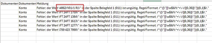

Ich versuche einen Export zu machen (Export-Konten) mit Validierung aktiviert. Es kommen natürlich Fehlern:
Ich weiß nicht ganz was das bedeutet aber gehe davon aus, dass die Leerzeichen und Striche problematisch sind.

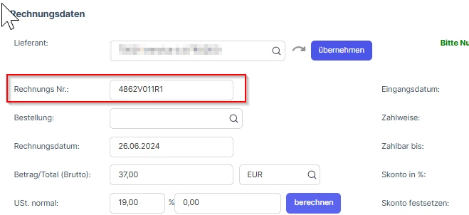

Die Verbindlichkeiten und die zugehörige Vorkontierungen habe ich dann entsprechend geändert damit die nur Zahlen und Buchstaben beinhalten:
Trotzdem zeigt es mir an, dass die immer noch fehlerhaft sind.
Auch wenn ich exportiere mit Validierung deaktiviert, dann ist der Belegnummer immer noch mit Leerzeichen und Striche wie vorher trotz, das der Beleg selbst was anders zeigt! :
Wie kann ich es endgültig ändern damit es nicht als fehlerhaft aufgelistet wird?

Hallo @georgedcooper ,
im Modul Verbindlichkeiten gibt es einen Unterpunkt Vorkontierung. Dort sollte es ein Feld “Belegfeld” geben. Prüfe am Besten nochmal, ob dort auch alles richtig eingegeben ist, so wie du es bereits in den andern Feldern gemacht hast.

Ja, das meinte ich. Das Belegfeld bei der Vorkontierung hatte ich auch schon angepasst.
Komischerweise sind die Exporte für Verbindlichkeiten richtig. Nur der für Konten bleibt unverändert.
