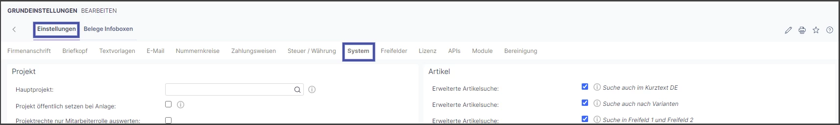

@Jacob in den Grundeinstellungen unter dem Reiter System
kannst du unter dem Punkt DSGVO Einstellungen (unteres Drittel, rechte Seite) die Übertragung der E-Mail und Telefonnummer an Versanddienstleister deaktivieren. Dadruch werden dann auch von DHL keine Versandbestätigungen mehr an die Kunden gesendet.
Christian
