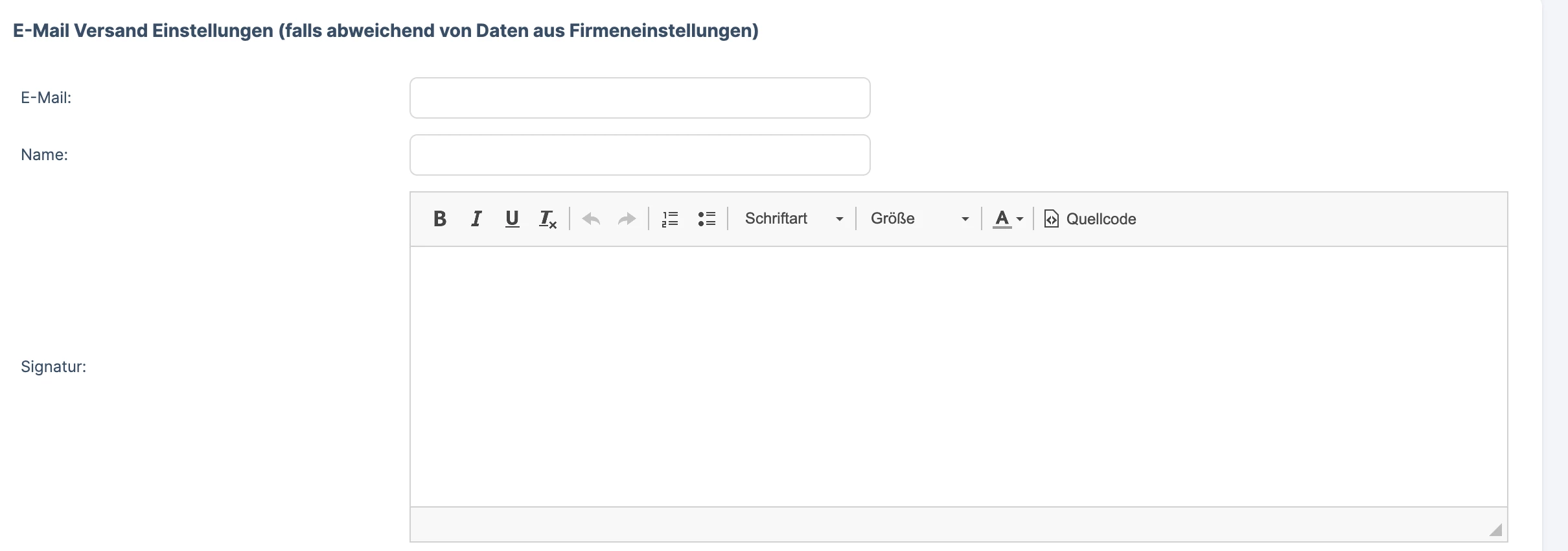

kannst du einmal prüfen, ob ihr die Emailadresse, die du für den Versand nutzen möchtest, in den Grundeinstellungen als Standardmail angegeben hast?
Falls nicht, gib sie bitte dort als Standardemail an oder binde die Email in den E-Mail Konten an. Prüft am besten auch, ob ihr auch in den Projekteinstellungen (Logistik / Versand) nicht angebundene E-Mail-Adressen hinterlegt habt.

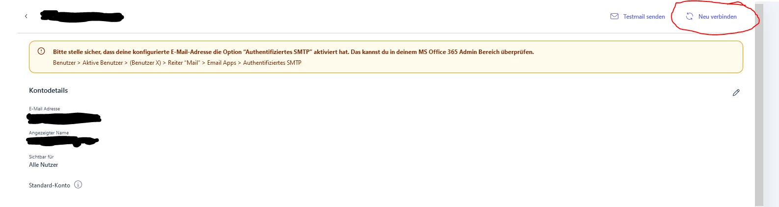

Bei den betroffenen Postfächern hatte ich einen Button wie den eingekreisten:
Allerdings habe ich den bei genau den postfächern die betroffen waren jetzt nicht mehr :slight_smile:
Unsere Postfächer sind wie gesagt alle per Microsoft 365 OAuth angelegt.

danke für die Info. Diesen Button habe ich bei uns ebenfalls gar nicht. Da steht nur “Testmail senden” und die wird seltsamerweise auch versendet und kommt an.
