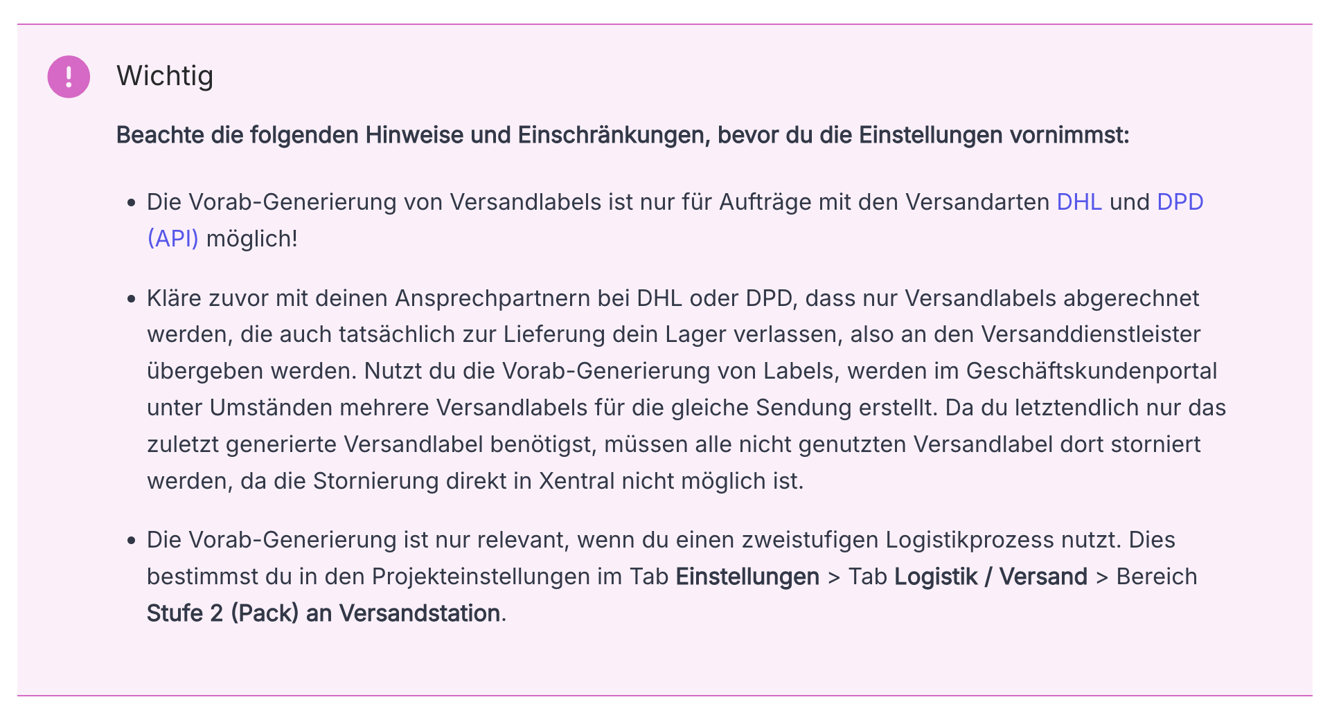

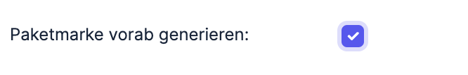

Für alle anderen hier aber noch der zusätzliche Hinweis:
Es kann zu Problemen bei der Erstellung des Trackinglinks kommen, wenn im Versandzentrum zu schnell die Lieferscheinnummer an gescannt wird und im Hintergrund die Verarbeitung des vorherigen Auftrags noch nicht abgeschlossen wurde.
Hierbei kann es helfen, auf die neue Funktion Versandlabels vorab generieren, die für DHL und DPD verfügbar ist, zurückzugreifen. Um diese zu aktivieren, könnt ihr in das Modul Versandarten gehen und dort in der DHL Versandart die Option Paketmarke vorab generieren aktivieren.
Weitere Informationen findet ihr hier im Helpcenter Versandlabels vorab generieren. Bitte beachtet, dass es je nach Versanddienstleister Vertrag zu Mehrkosten kommen kann.
