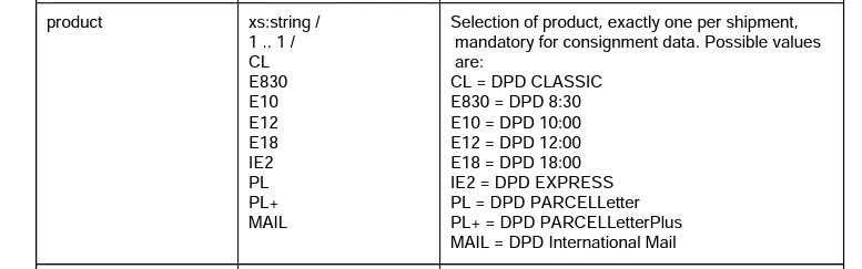

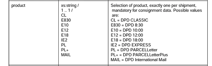

Bei DPD in der API sind die Produkte wie folgt dekliniert. Da Xentral als Beispiel Express 18:00 aber Express_18 angibt, scheint Xentral hier eine eigene Mapping-Tabelle gemacht zu haben und nicht die von DPD 1:1 übernommen.
@Daniel_Schmidtchen DPD sagte mir dass xentral bei der xentral DPD (API) nicht die neuste Schnittstelle ShipmentService-Public_4_4 nutzt. Daher geht bei DPD API wohl parcelletter nicht. Über DPD (API) lässt sich wohl nur Express übertragen.
