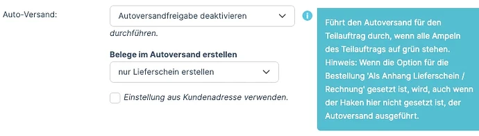

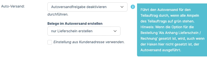

Wenn es per Mail verschickt wird, dann dürfte die folgende Einstellung im Dropshipping Lieferant aktiviert sein.
Autoversandfreigabe deaktivieren würde ich trotzdem einstellen, ggf. die Belege im Autoversand nur Lieferschein erstellen zusätzlich, falls nötig.
