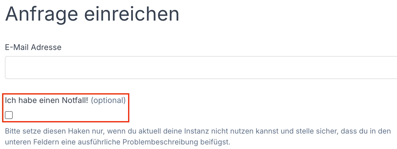

Du kannst direkt hier ein Ticket eröffnen und dieses dabei an folgender Stelle als Notfall angeben.
