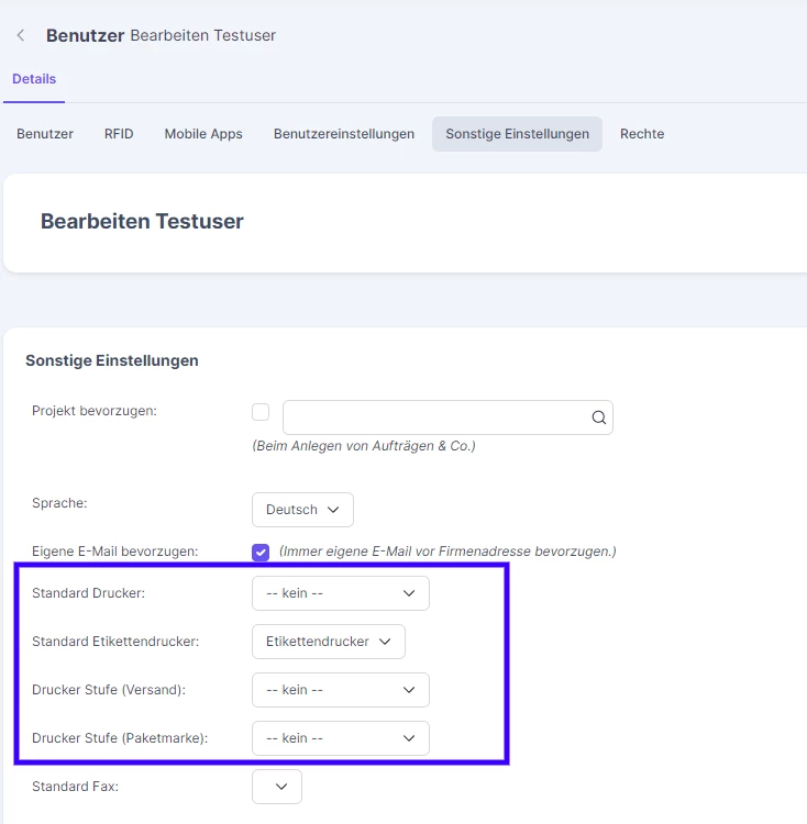

@Deichgraf du kannst im Benutzer auch einen abweichenden Drucker für Etiketten, Versand und Paketmarke hinterlegen. Das übersteuert sozusagen die Einstellung in der Versandart. Zwei Versandarten sind in meinen Augen dann nicht notwendig.
@Christian_H_von_digi So konnten wir es gestern auch einrichten und erfolgreich testen :+1:
