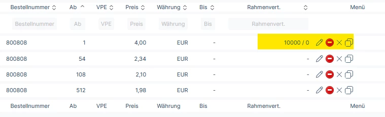

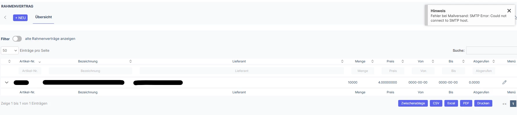

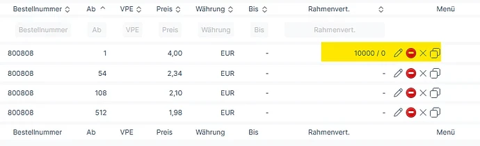

Hallo Leute , ich kann im Xentral ja Staffelpreise anlegen das funktioniert auch recht gut. Aber wenn ich auch den Rahmenvertrag nutzen will? Wo lege ich den an? Am „Einzelpreis“ funktioniert das nicht. Wenn ich in „Staffeln“ bestelle, bucht er mir den Rahmen nicht. Wie stelle ich das richtig ein?
Danke
Beispiel ich hab mal eine Staffel bestellt aber im Rahmen ist “0”.

Kurz: Sofern der Rahmenvertrag verwendet wird, greift nicht mehr der Staffelpreis sondern der neu ausgehandelte Einzelstückpreis. Für den Abruf von z.B. 50er Mengen wäre dann der Artikel mit Menge 50 in die Bestellung einzutragen.
Unterschiede Staffelpreis und Rahmenvertrag
Ein Staffelpreis ist eine Preisgestaltung, bei der der Preis je Einheit (z. B. pro Stück, pro Kilogramm) basierend auf der bestellten Menge variiert. Je größer deine Bestellmenge in einer Bestellung ist, desto niedriger ist der Preis pro Einheit.
Ein Rahmenvertrag ist eine Vereinbarung zwischen dir und deinem Lieferanten, in der Bedingungen wie Preise, Lieferfristen, Zahlungsbedingungen und andere relevante Aspekte festgelegt werden. Innerhalb des Rahmenvertrags bist du meist frei in konkreten Einzel-Abrufmengen und zeitlicher oder saisonaler Planung.
Anmerkung
Der im Rahmenvertrag ausgehandelte Einzelstückpreis wird direkt als neuer Einkaufspreis mit Menge ‘1’ gepflegt nicht als Staffelpreis. Wenn der Rahmenvertrag ausgelaufen ist und du ihn nicht verlängert hast, kannst du den Preis deaktivieren indem du ein Ablaufdatum einträgst.
