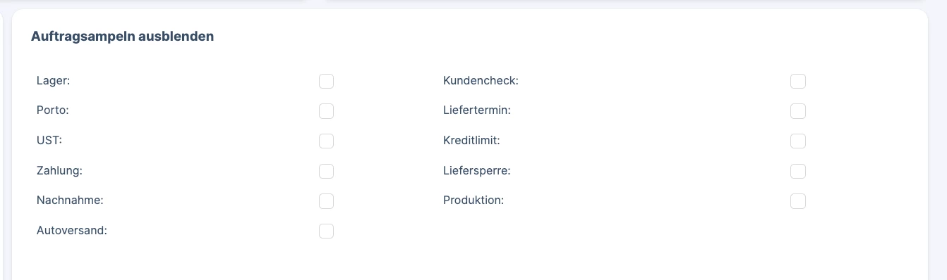

Moin, @Patricia ,
hast du alle Ampeln eingeblendet?
Die findest du im den Grundeinstellungen. Da ist gerne mal was rot, aber ausgeblendet.

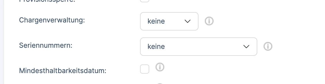

Hey @Patricia, das kann u. a. vorkommen, wenn du Artikel hast, die MHD/Chargen aktiviert haben und es hier mehr/weniger Chargen als Artikel im Lager gibt. Prüf das vielleicht mal. :slight_smile:

Bei der Auftragsampel war/ist nichts ausgeblendet, daher sollte das passen oder?
Bei einem Beispielauftrag ist Charge- und MHD nicht aktiviert:

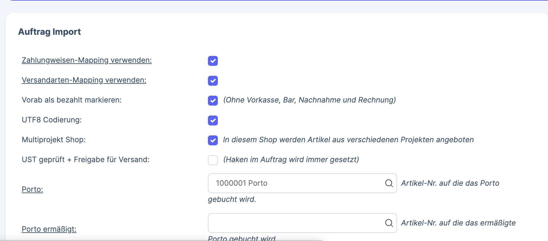

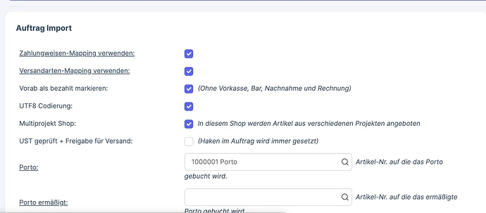

Hallo @Patricia ,
bitte check einmal in den Online-Shop Einstellungen unter Zahlweisen, ob hier alles korrekt gemappt und als “vorab als bezahlt” markiert ist.
Weiterhin im Modul Zahlungsweisen, ob hier ebenfalls die Zahlweisen wie Paypal etc. als “vorab als bezahlt markiert” konfiguriert sind.
Hi @XenDoIt.de ,
ich hab die Einstellung nun mal so vorgenommen:
