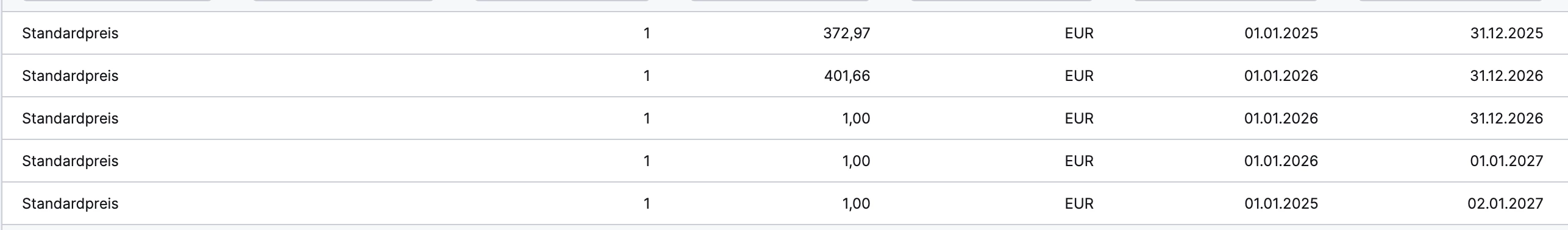

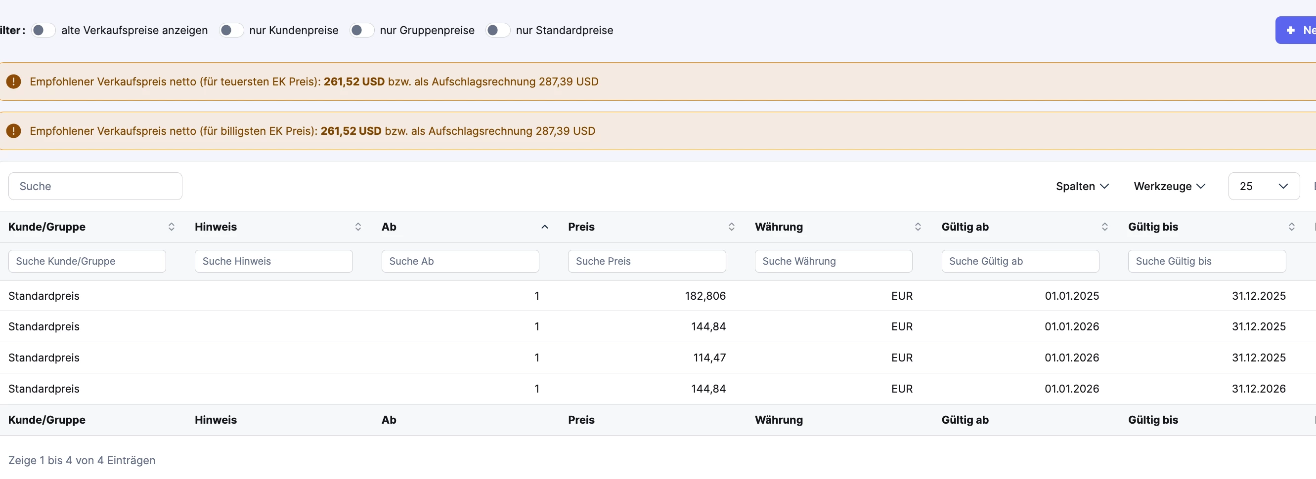

Es ist ziemlich problematisch, dass man mehrere gleichzeitig aktive EK / VK Preise der gleichen Art haben kann.
Dazu habe ich ein Bild angehangen. Es sind alles Standardpreise, mit teils unterschiedlichen, teils gleichen Start / Enddaten - keine Gruppen oder Kundenpreise.
Dass das überhaupt möglich ist, einen Preis anzulegen, der überlappt mit einem aktiven macht keinen Sinn. Shopware 6 Übertragungen funktionieren dann nicht mehr und wenn man den Artikel verkaufen will - da bin ich gar nicht sicher, welcher Preis dann da zufällig gewählt wird.

Danke für deine Antwort. Ich bin nicht sicher, ob wir gegebenenfalls eine alte Version haben, aber bei uns ist es noch möglich fehlerhafte Preise zu erstellen. Bin mir nicht sicher, ob du meinst, dass man bei neuen Preise Start & Enddatum nicht setzt? Das würde aber frühzeitiges Eintragen für automatische Preisänderung zum Tag X verhindern.
Meistens haben wir Preisimporte über die Import Zentrale gemacht.
Ich hab jetzt eben testweise drei neue VK angelegt, über die Oberfläche. Gleiche Parameter, einmal gleicher Zeitraum, einmal überlappender Zeitraum, einmal mehrfach überlappender Zeitraum, anderer Preis (1€). Welcher ist nun aktiv, und welcher wird aktiv am 01.01.2026? (“alte Verkaufspreise anzeigen” ist deaktiviert).
Es gibt bislang nur die Möglichkeit, sowas festzustellen, wenn man per API sich alle Preise holt, nach Artikel gruppiert und dann nach zeitlichen Überlappungen schaut.

@Pau_Ferrandiz ich fürchte @nomnom hat Recht, die Logik greift wohl, zumindest direkt in der GUI, nicht mehr. Man kann einfach Preise hinzufügen, die bestehenden werden nicht auf gültig bis gesetzt.
