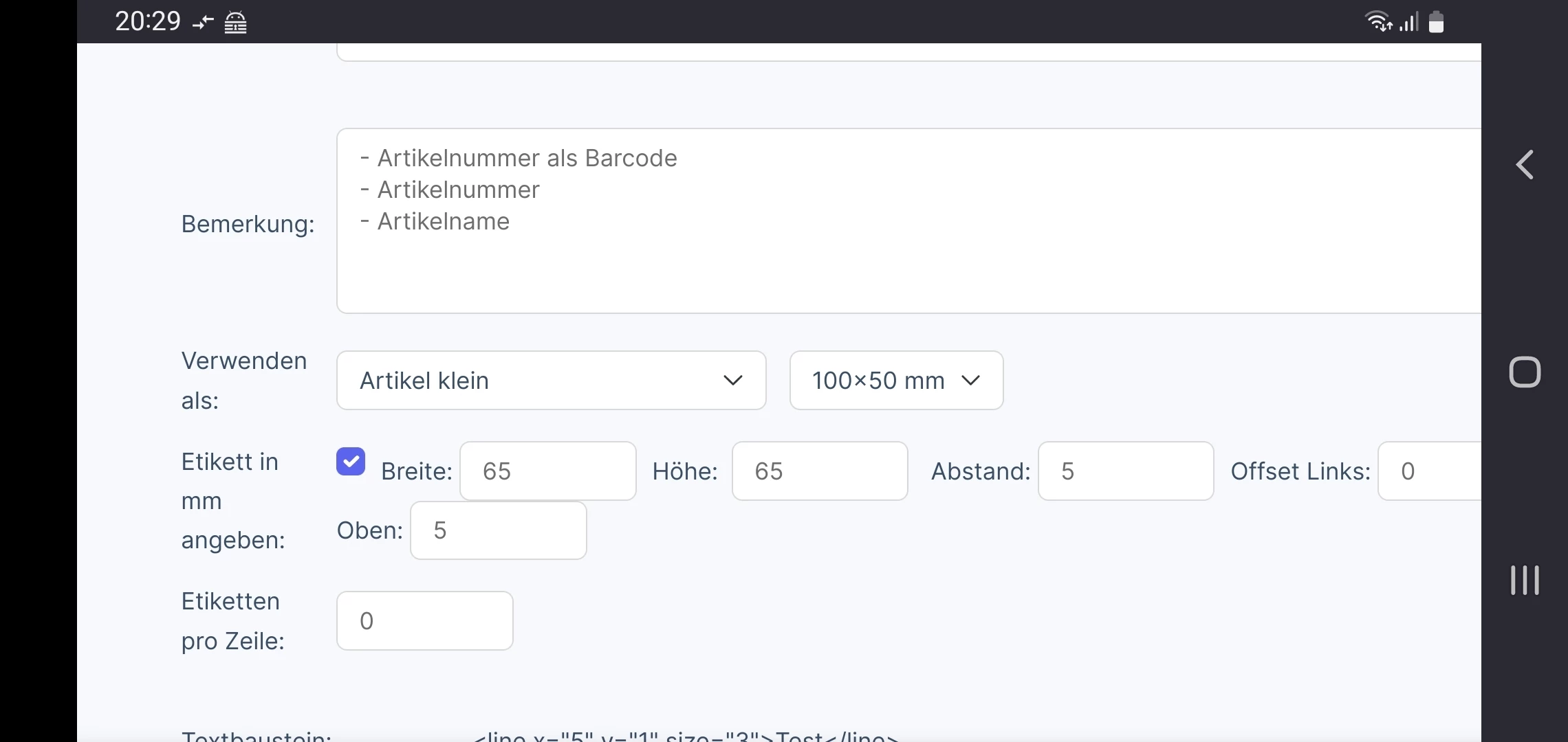

das Problem hatte ich auch und ewig rumprobiert.
Die Lösung lag nicht am XML.
Stellt einfach bei den Artikelmaßen in mm den gleichen Wert in Breite wie Höhe ein, z.B 65x65 mm.
Ist zwar nicht logisch, hat aber bei uns funktioniert.

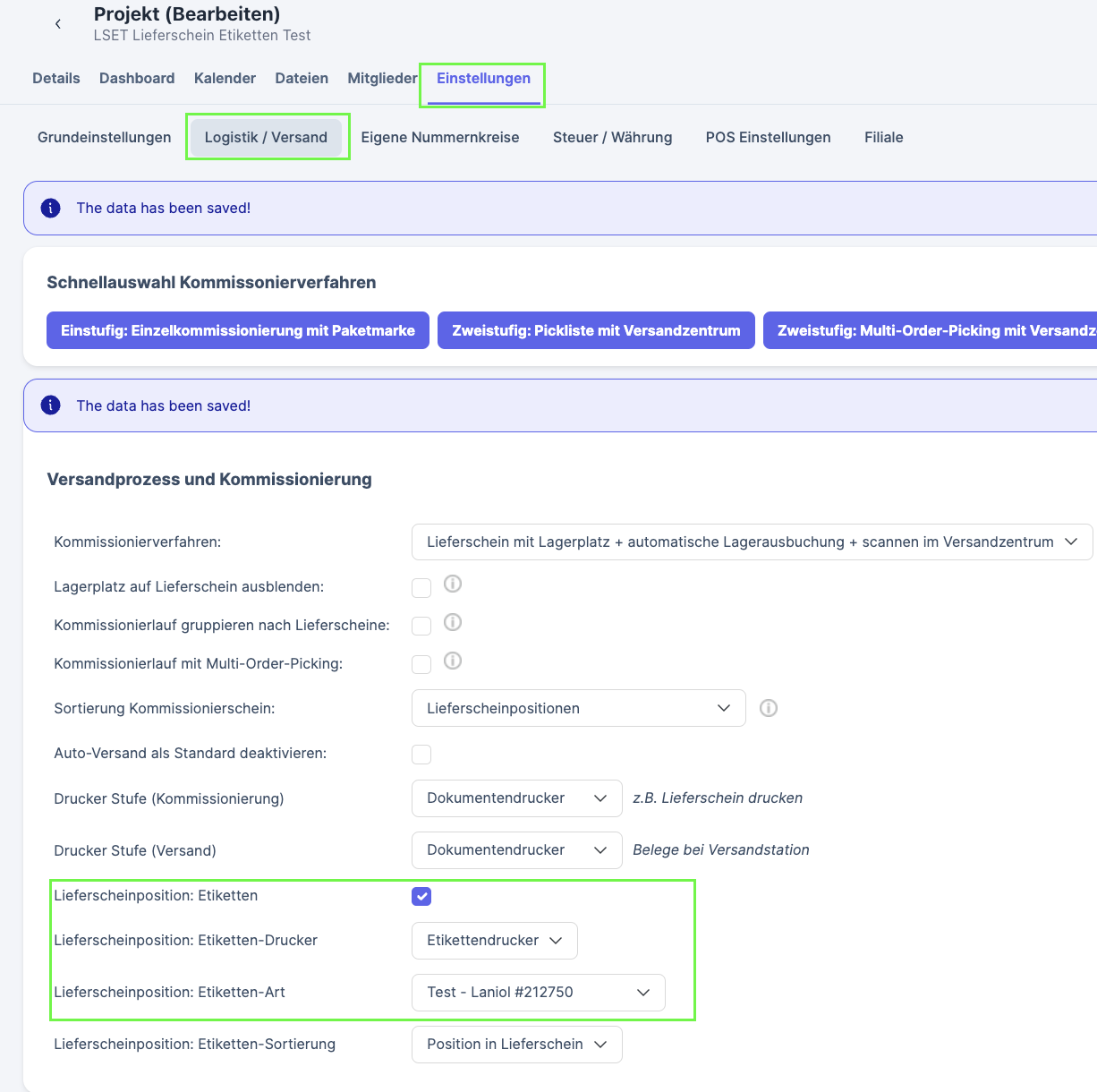

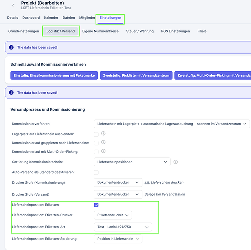

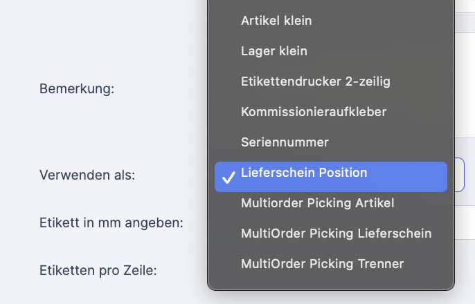

Du könntest wie folgt vorgehen:
In dem Modul Etiketten kannst du auswählen, dass du dies als Lieferschein Position drucken möchtest.
Zusätzlich sollte im Modul Projekte > *dein Projekt > Einstellungen > Logistik/ Versand folgende Optionen eingestellt werden.
Dabei sollte die Option Lieferscheinposition: Etiketten ausgewählt sein, der zugehörige Etiketten-Drucker und die vorher erstellten Etikettenart im Modul Etiketten kann bei der Etiketten-Art ausgewählt werden.
