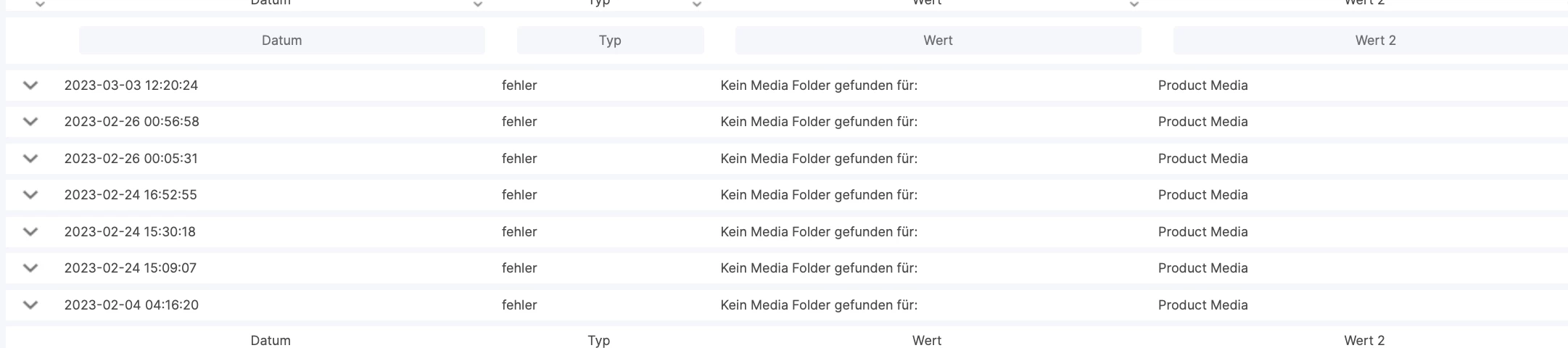

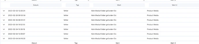

Der ist aktiv. Im Protokoll steht diese Meldung:

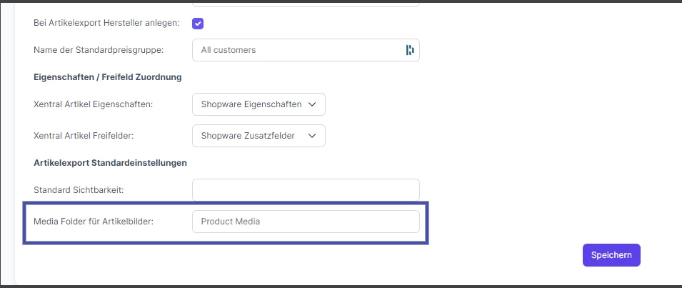

@Schahab_Said der Media Folder wird in der Schnittstelle ja hier eingetragen:
Kann es sein, dass es hier bei dir Abweichungen zwischen Shop und Schnittstelle gibt?
Wir haben es nie geändert…

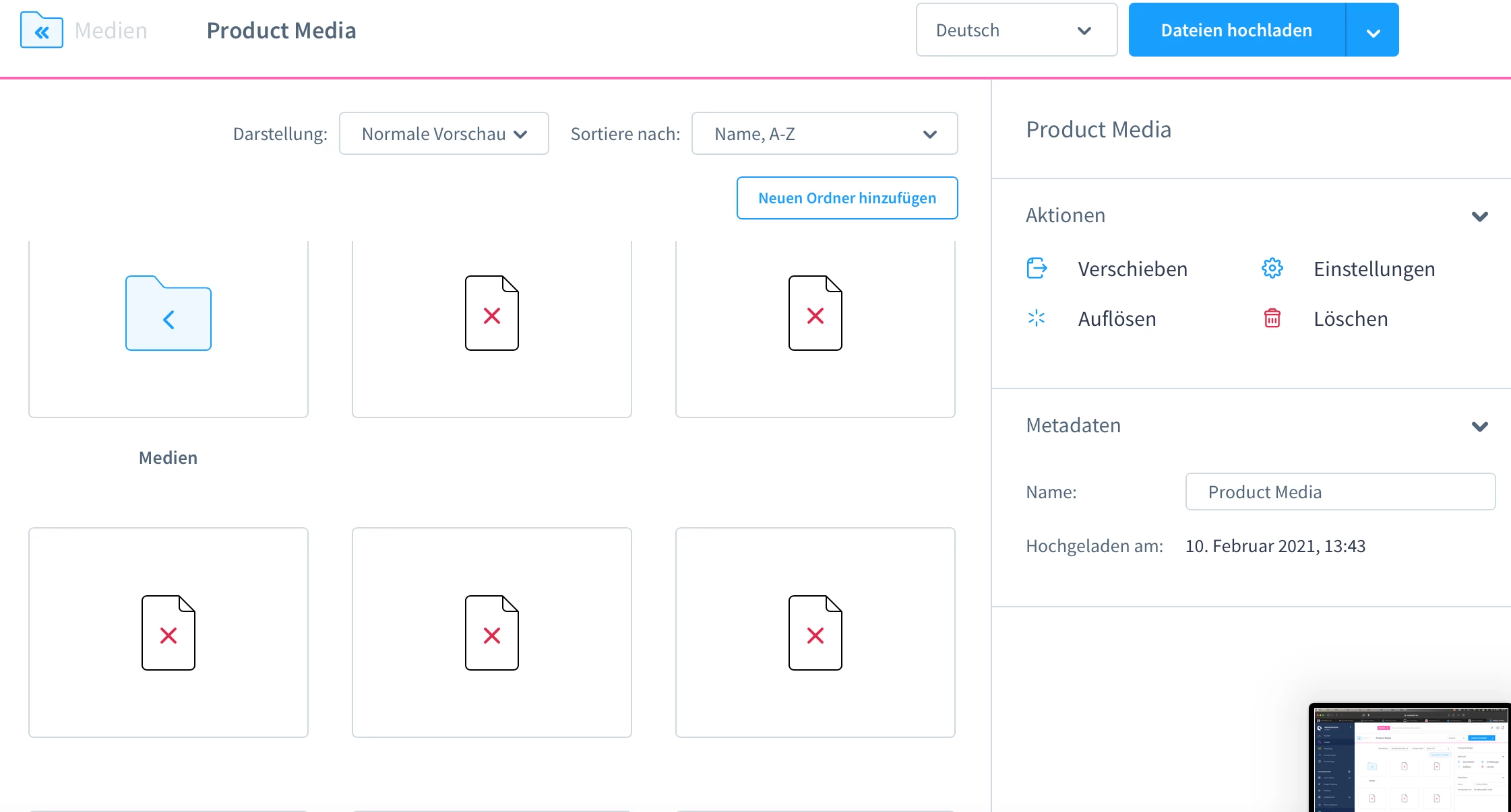

Wo kann ich es denn im Shopware prüfen?
Ich habe gerade mal unter Shopware/Inhalte/Medien gesehen, dass es einen Ordner gibt, der die gleiche Bezeichnung hat. Leider sieht es darin so aus:
Im Shop kommen die Bilder bzw auch ganze Artikel nicht an..
@Schahab_Said kannst du den manuell Artikel anlegen mit Bildern - klappt das im Shop?
