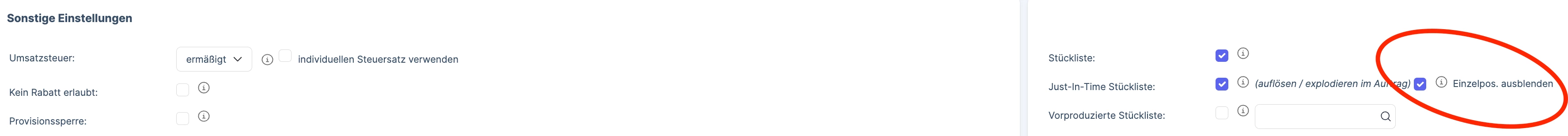

Feldname für JIT Stücklisten ==> Einzelpos. ausblenden
wie heißt das Feld “Einzelpos. ausblenden” in der Artikel-Tabelle. Will wollen für alle Artikel das anpassen, aber über die Massenbearbeitung geht es nicht.

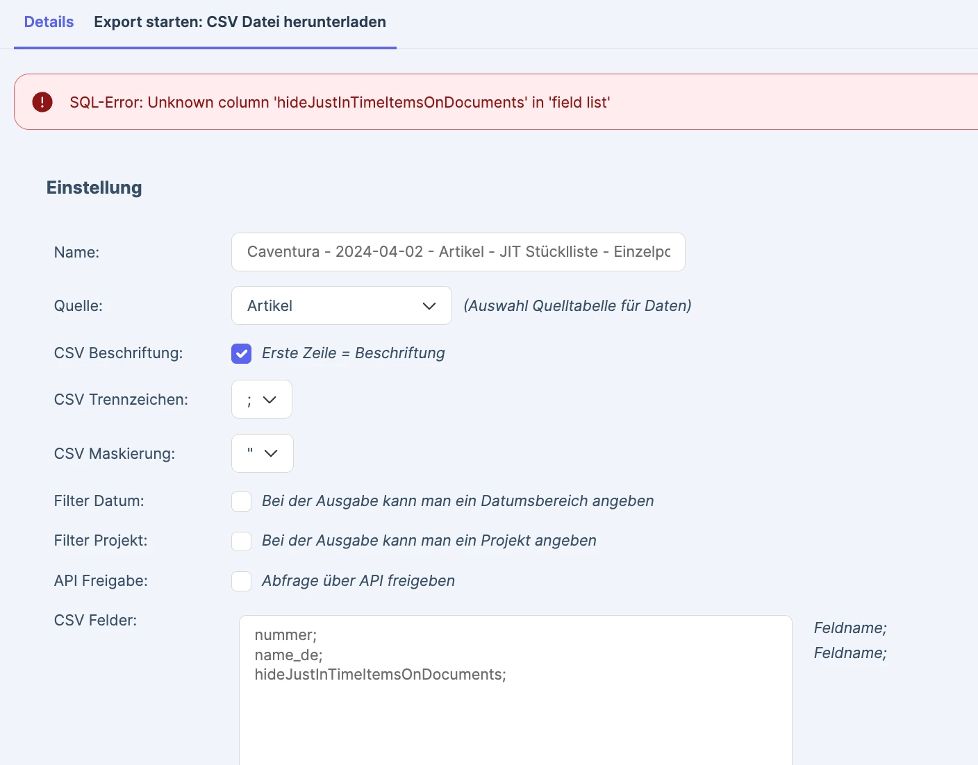

Hi @Max_P
Leider funktioniert es nicht:(
Hast du weitere Ideen?
Ich glaube das liegt daran, dass dieses Feld über das Import Modul gar nicht funktioniert.
Das geht wohl nur manuell oder über die API (und da bin ich nicht sicher ob das klappt).
