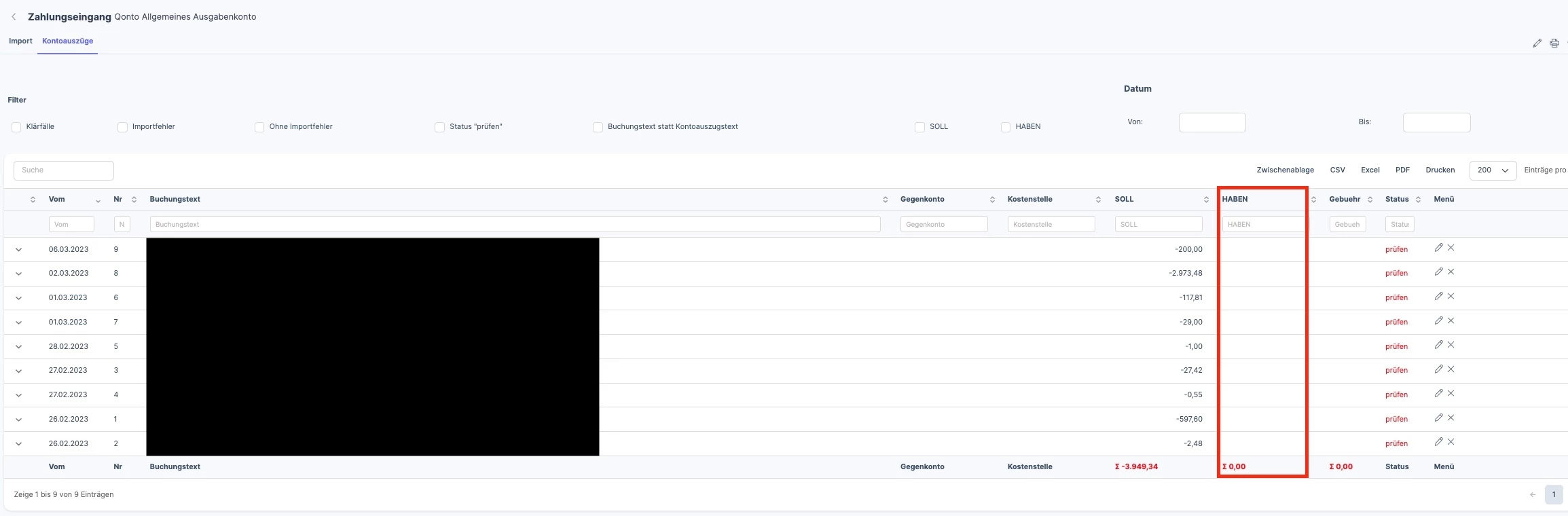

wir haben ein Geschäftskonto bei Qonto, angebunden über Fin Api.
Zuerst wurden überhaupt keine Buchungen vom Konto importiert, mittlerweile wird aber etwas angezeigt.
Problem ist jedoch, dass bei “HABEN” nichts übernommen wird, er zieht also den Kontostand nicht.

Ich konnte das Problem selbst lösen. In der Fin Api war eingestellt, dass nur die letzten 5 Tage importiert werden. Somit hat der Importer nur negative Werte gezogen und das Konto ist in Xentral “ins Minus gelaufen”.
Ich habe unter dem Geschäftskonto einfach den Importzeitraum von den Letzten 5 Tagen zu den letzten 65 Tagen genommen. Somit wurde auch das Anfangs Saldo und alle anderen Abbuchen übernommen.

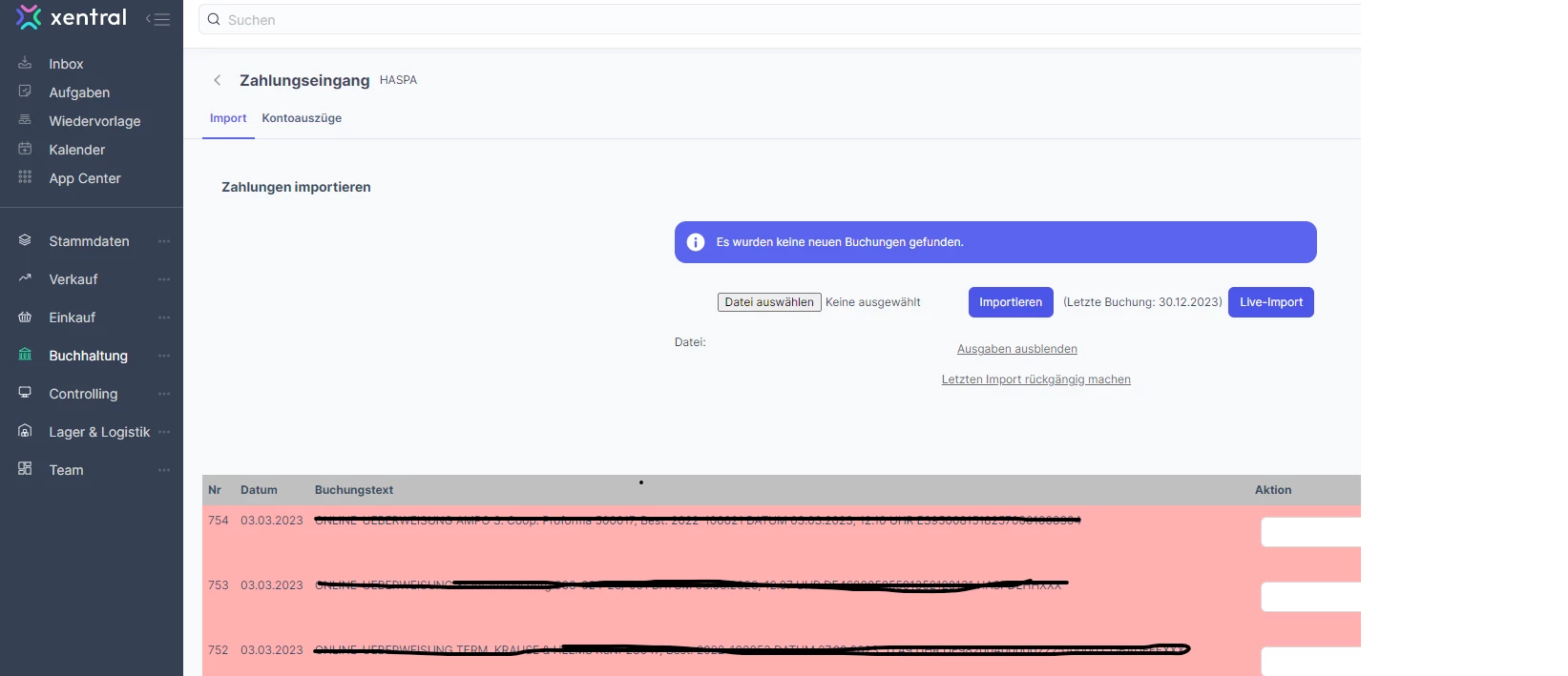

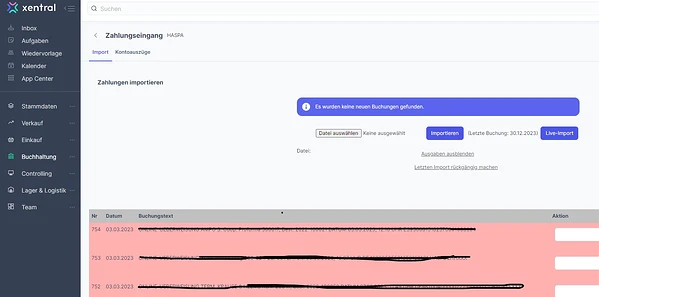

wir haben ein klassisches HASPA-Firmenkonto.
Wir haben, wie empfohlen, auf FinAPI umgestellt und es hat anfangs gut funktioniert.
Seit ein paar Tagen können wir die Transaktionen nicht mehr in das Konto importieren. Wir haben Xentral aktualisiert und die Daten werden immer noch nicht importiert. Jetzt seit dem 03.03.
Wir haben keine Fehlermeldung und wissen nicht mehr, was wir tun sollen.

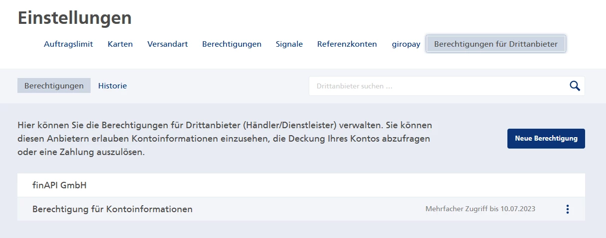

@Jochen_H ich habe bei der Postbank geschaut, aber unter Berechtigungen und Berechtigungen für Drittanbieter kein Eintrag der FinAPI.

@Chris_S
du musst dann natürlich im “falschen” Account schauen.
Wahrscheinlich ohne die “::”
so sieht das bei mir aus:

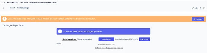

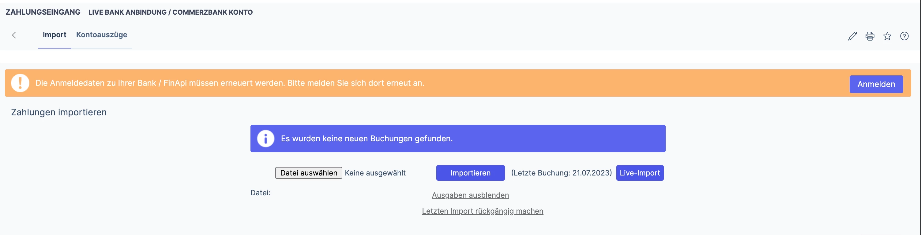

Hallo in die Runde habe ebenfalls ein ähnliches Problem:
Hatte vor ein paar Tagen Paypal ebenfalls hinzugefügt.
Fast Zeitlich mit der Installation vom PP Live Import hat das Problem mit meinem Commerzbank Konto angefangen.
Erhalte immer die Meldung,” Es wurden keine neuen Buchungen gefunden”, obwohl es seit dem 21.07 täglich Kontobewegungen gibt.

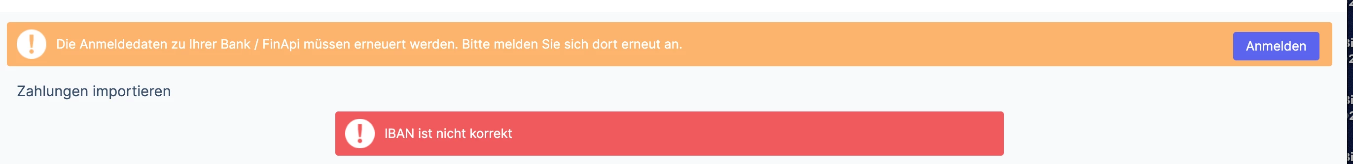

Dann kam die Meldung dass meine IBAN falsch sei.
IBAN ist aber korrekt.

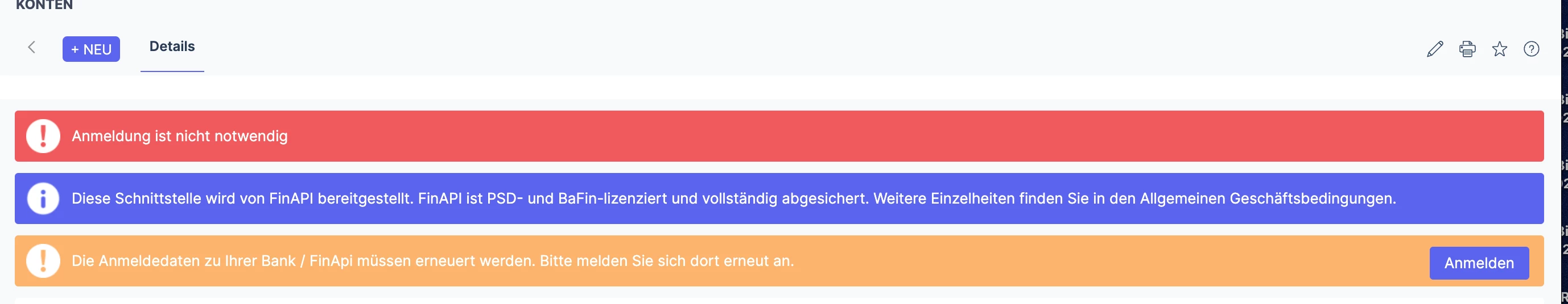

Zusätzlich den Hinweis
Die Anmeldedaten zu Ihrer Bank / FinApi müssen erneuert werden. Bitte melden Sie sich dort erneut an.
Wenn ich auf Anmelden klicke kommt → Anmeldung ist nicht notwendig!
Diese Schnittstelle wird von FinAPI bereitgestellt. FinAPI ist PSD- und BaFin-lizenziert und vollständig abgesichert. Weitere Einzelheiten finden Sie in den Allgemeinen Geschäftsbedingungen.
Wie lässt sich das Problem beheben ?
Hi @Lena,
es freut mich, dass wir dein Anliegen mit einem Update auf unsere neue Version beheben konnten.
