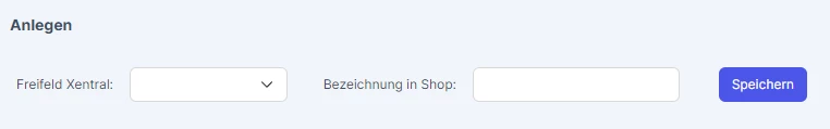

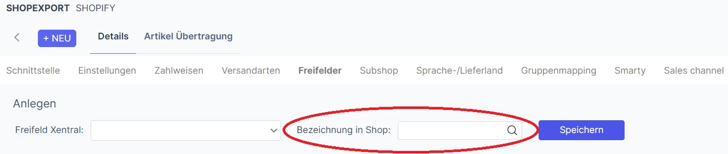

ich würde gerne Freifelder aus Xentral in Metafelder in Shopify übertragen.
Soweit ich es verstanden habe, muss ich dafür in Xentral auf Shop-Schnittstellen → Shopify → Freifelder gehen und dort dann das Freifeld Xentral auswählen und die Bezeichnung in Shopify zuordnen (so wie auf dem Bild zu sehen).
Nur weiß ich leider nicht in welcher Form die Bezeichnung aus Shopify angegeben werden muss.

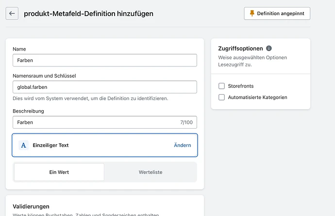

Ich habe versucht die Bezeichnung des Metafelds in Shopify, sprich den Namesraum und Schlüssel anzugeben, aber die übertragung hat nicht funktioniert.
Weiß jemand wie ich die Bezeichnung von Shopify in Xentral angegeben werden muss, damit die Zuweisung funktioniert?

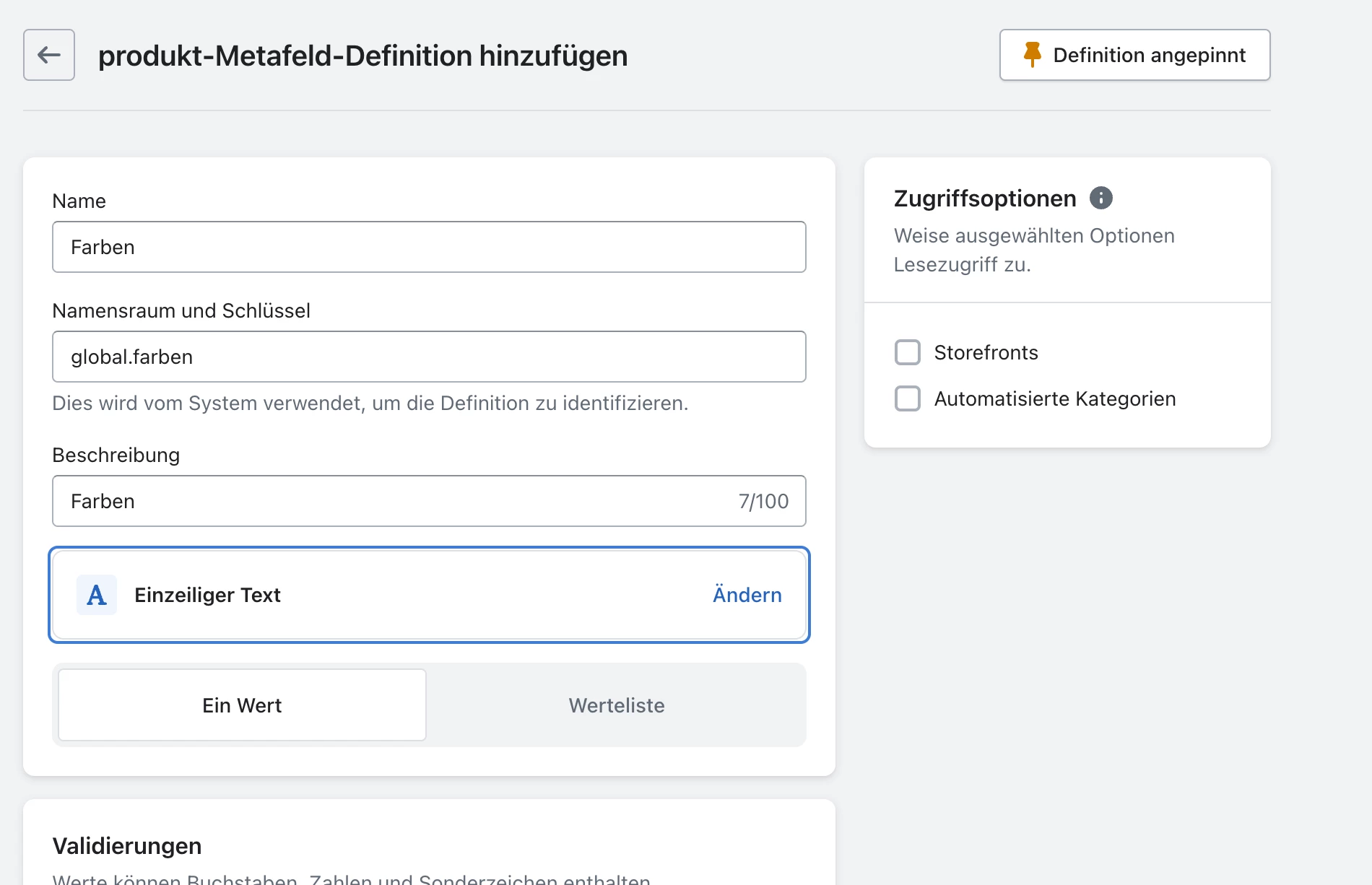

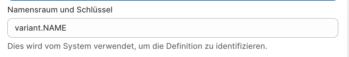

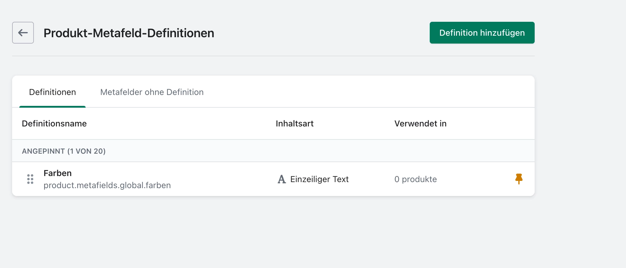

Ganz wichtig ist, dass du im Feld Namensraum und Schlüssel “global” statt “custom” oder anderes verwendest. Aktuell unterstützt xentral nur den globalen Namensraum.
