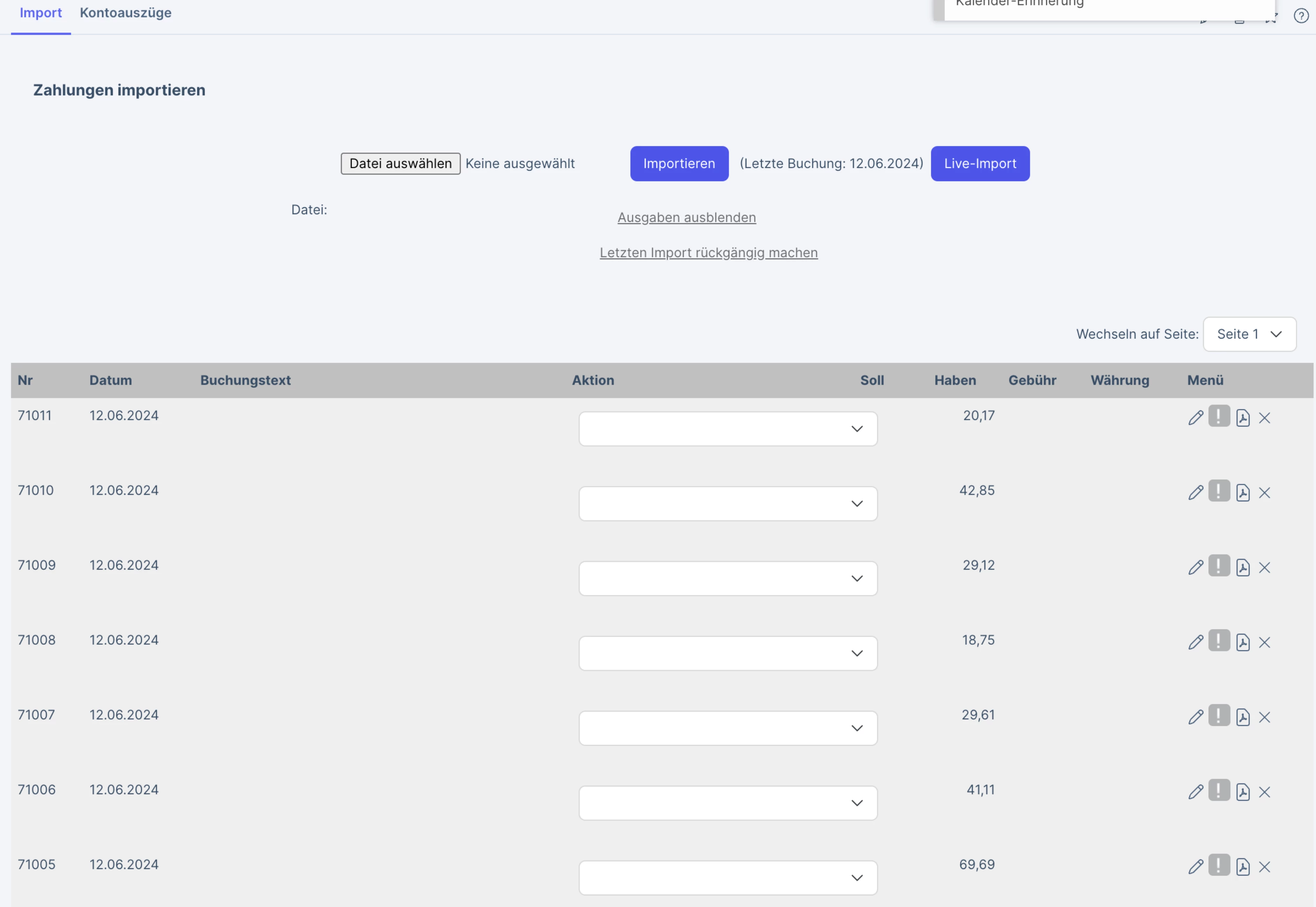

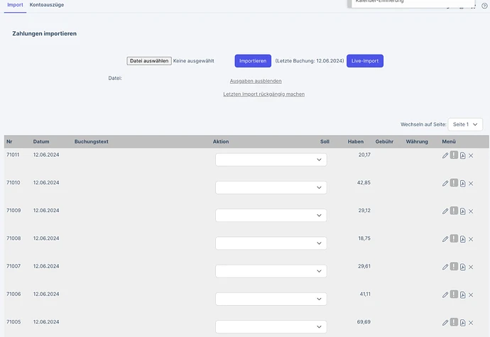

Liebe Community,
aufgrund einer kürzlichen Änderung seitens der PayPal API kann es aktuell im Modul Zahlungseingang zum Import von zusätzliche Transaktionstypen (d.h. einbehaltene Zahlungen und die Freigabe dieser einbehaltenen Zahlungen) kommen. Diese Zahlungen werden in Xentral ohne Buchungstext importiert.
Bitte ignoriert bis auf Weiteres diese Zahlungen und weist diese keinem Beleg zu!
Normale Zahlungen und Rückerstattungen sind hiervon nicht betroffen und werden weiterhin korrekt importiert und zugewiesen.
Unsere Entwickler arbeiten mit Hochdruck an der Anpassung der Logik. Wir informieren, sobald es eine Anpassung und ein Update gibt.

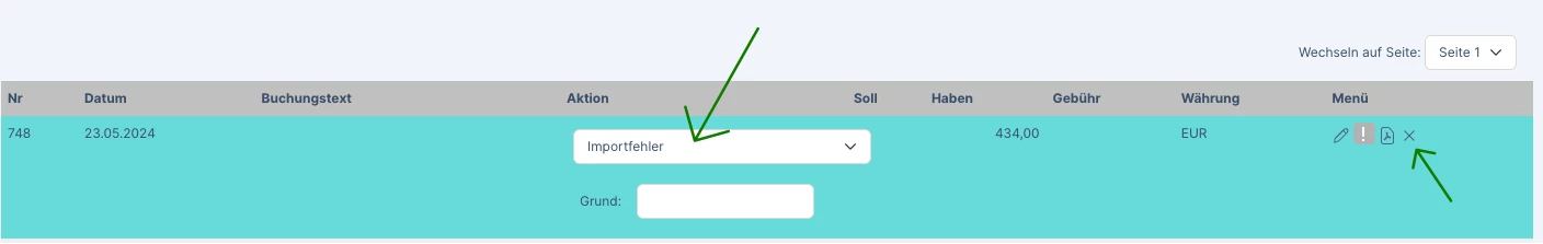

Liebe Community,
unsere Entwickler haben eben eine Anpassung veröffentlicht. Die Korrektur ist ab folgenden Versionen enthalten:
Bitte führt ein Update eurer Xentral Instanz auf gewohntem Weg durch.
Bereits importierte Zahlungen ohne Buchungstext können als Importfehler markiert werden, z.B. über das X oder das Dropdown-Menü.
Vielen Dank und entschuldigt die Unannehmlichkeiten.

Hallo @Adrian_Berger,
wenn jetzt noch eine Massenbearbeitung möglich wäre um pro Seite alle als Importfehler zu deklarieren könnten wir uns bei 120 Buchungen nun Arbeit sparen..
Heiko
Hallo @Heiko,
eine Massenbearbeitung im Zahlungseingang wäre tatsächlich eine komfortable Funktion, die es aktuell noch nicht gibt. Ich habe diesen Feature Request selbst bereits intern weitergegeben, die generelle Nachfrage hierzu hält sich allerdings noch in Grenzen. Du kannst gerne den Punkt ebenfalls über https://roadmap.xentral.com/ als Idee (oben rechts > Submit idea) einreichen.
