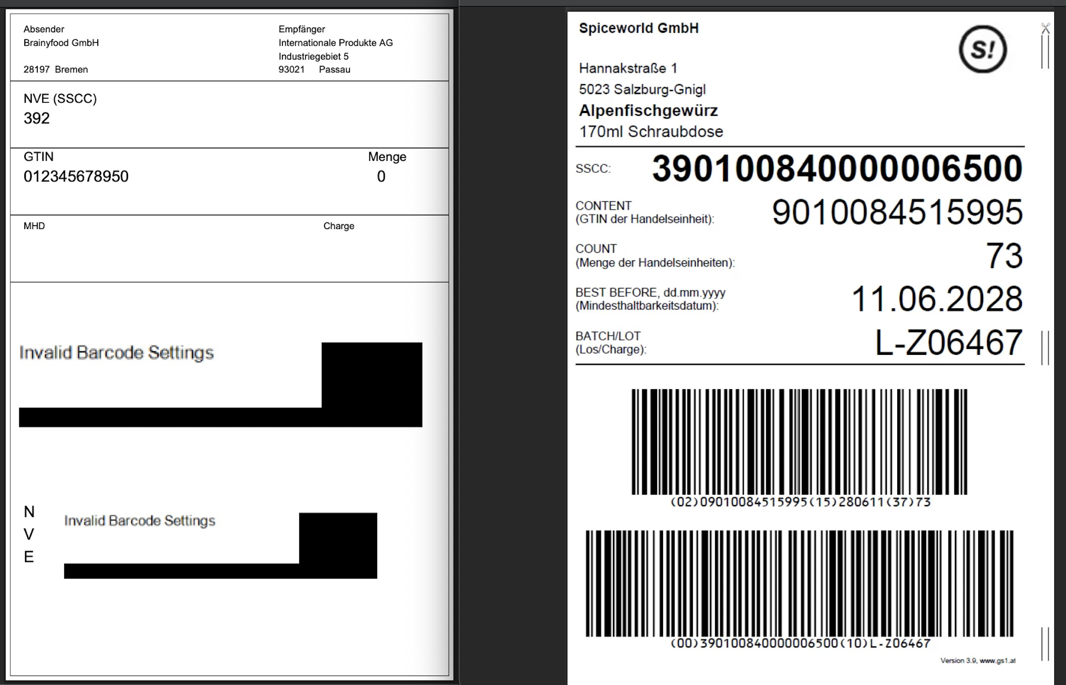

Das im Xentral-Helpcenter verfügbare GS1-Transportlabel enthält grundsätzlich bereits alle für ein GS1-konformes Transportetikett relevanten Informationen (SSCC, GTIN, Menge, MHD, Charge etc.). Hier ein Beispiel:
In diesem Beispiel aus der Hilfe wirken manche Angaben verkürzt oder fehlerhaft – das liegt allerdings an Demo-Stammdaten (z. B. verkürzter SSCC) sowie an der dortigen Barcode-Darstellung. Mit echten Produkt- und Logistikstammdaten sowie korrekten Barcode-Einstellungen werden die Inhalte entsprechend der GS1-Vorgaben ausgegeben. Bei Bedarf kann hier auf andere Variablen umgestellt werden, je nach individuellem Bedarf.
Bitte beachte: Das exakte Layout, die Segmentierung oder spezielle Wordings können je nach Kundenvorgaben variieren. Falls deine Kunden bestimmte Darstellungen oder Bezeichnungen zwingend verlangen, empfehlen wir die Umsetzung über einen Xentral-Partner. Dieser kann dir ein individuelles Layout oder Script bereitstellen. Eine Übersicht unserer Partner findest du hier. Bitte beachte, dass für Partnerleistungen ggf. weitere Kosten anfallen können, zu denen wir keine genaue Auskunft geben können.
